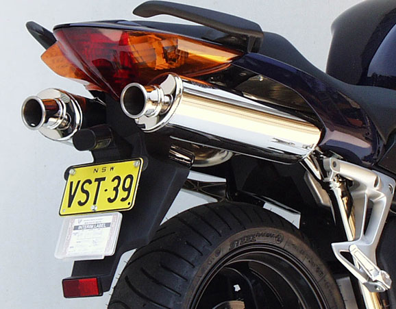

    Mulla on -04 mallissa nämä Laserin putket. Oon ollu hyvin tyytyväinen. Äänimaailma muuttuu sopivasti, eli hyvin kehtaa kaupungillakin ajella ja on mielestäni upean näköset!
    http://www.capefearmotorcycles.com/i...R800_02_05.jpg
