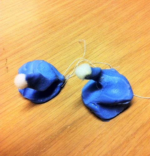

Kävin juuri tänään aamulla ottamassa korvista valut. Elacin tulpat eivät tälle kaudelle enää ehdi (4-5vkoa toimitus) mutta ensi kevään tullen ajellaan sitten juuri minulle valmistetuilla tulpilla.
Eipä siinä valoksessa kauaa mennyt. Vanutuppo työnnettiin ja aseteltiin korviin (kuvassa valkoinen osuus), liimapistoolilla mössöt sisään, 5min odotus ja valokset ulos. Hintaa näille jäi noin puolitoista sataa ja jälleenmyyjänä/valosten ottajana toimii Tampereella Tamrex. Kannattaa kysyä Marjaa jos asioimaan lähtee.
Edit: monet tulpat on kokeiltu ja hyviäkin on mukana ollut mutta aivan onnettomiakin. Nyt on valettujen vuoro.
