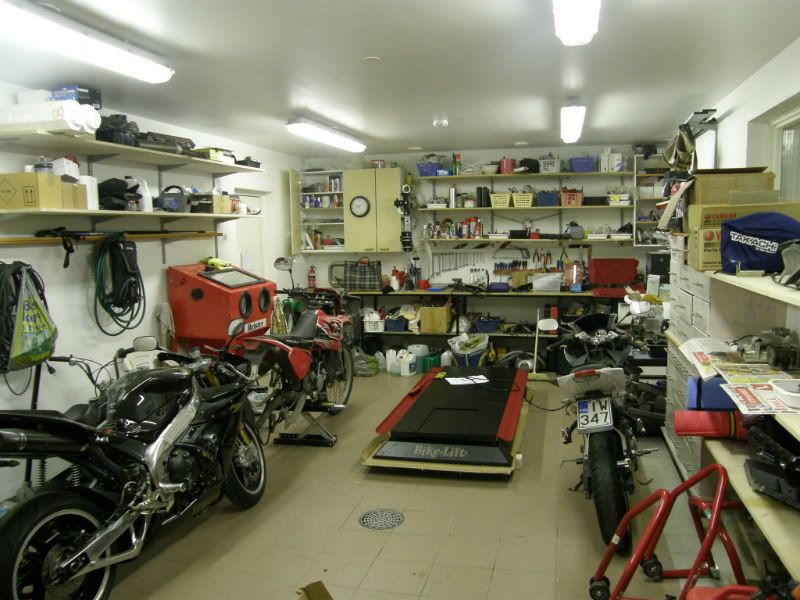

    Laitetaas nyt omastakin tallista kuva.
    Tallin koko on 34m2. Isompikin sais olla, mutta tällä on ainakin toistaiseksi pärjättävä. Vesipiste löytyy ja lattiakaivo on varustettu erottimella, joten pesutkin onnistuu sisätiloissa.
    Työkaluja on tullut hamstrattua yhtä sun toista joten niiden osalta rupeaa olemaan omavaraisuusaste hyvä. Hitsi uuppuu, mutta velipoika hoitaa sitten nämä hommat eri materiaaleille.
