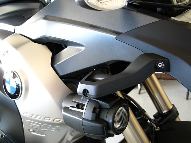

    Tuossa amerikan foorumilta tyylinäytettä miten yö muutetaan päiväksi:
    fiksun näkönen kiinnitysratkaisu GS:ään
    Forum
    Life is an adventure that requires correct equipments.
    'R1200GSA

    Tuota foorumia ko kattoo nin met olemma näpertelijöitä vielä Ameriikan poikiin verrattuna.
    No en kyllä ole kaheksaa lamppua meinannutkaan laittaa

    ^^Nuo kun lyö kerralla päälle niin savu nousee penkin alta
