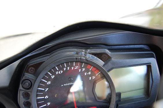

    Juu tuplakupla, itsellen kävi näin
    Mutta tämähän tapahtuu vain silloin, kun aurinko pääsee paistamaan takaapäin suoraan pleksiin.
    Vahingon jälkeen pysäköin pyöräni aina keula etelään päin tai heitin hanskat suojaksi
    Myöhemmin maalasin pleksin sisältä mattamustalla, ei heijasta enään!
