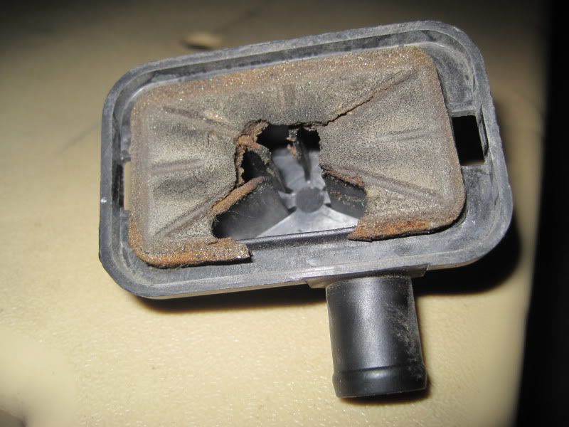

    Yöllisen operaation tulokset: bensahanan kumikalvo snadisti revennyt ihan kuin mikko tossa mainitsi, ja kaasarit niin täynnä kökköä ....

    Samalla kun on tankki pois edestä, kannattaa kurkata venttiilikopan päällä, letkun päässä oleva huohotin(?)systeemi. Mulla oli toisessa ceparissa suodatin kovettunut ja puuttuvat palat löytyi kaasarista.
