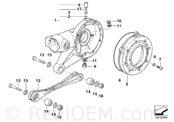

    Jos RS:ään saa säädettävän tangon 12 tuosta:
    Niin pidempi laskee perää. Kääntää vähän kardaaninivelen kulmaa isommaksi, joten saattaa vähän laskea elinikää. Aikakin uudempaan K-sarjaan saa paraleveriin säädettäviä reaktiotankoja. Kai tuommoisen tarvittaessa tekee/teettää.
