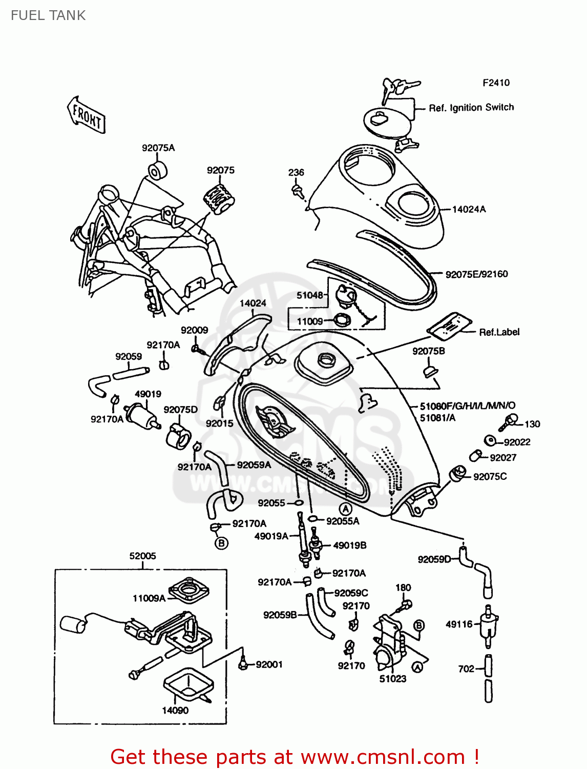

    Moi. Pikku ongelma. Tankki oli irti ja nyt on pikku ongelma liittyen bensamittarin anturiin, tai lähinnä anturin perässä olevaan letkulähtöön. Tankki irrotettu jonkin aikaa sitten ja ei muista nyt enää millään että mitä siihen letkulähtöön liitetään, vai liitetäänkö siihen ylipäätään mitään?
    En näe irtoletkuja koneen päällä, sekä bensaletku ja polttoaine letku on toki ihan oikeilla paikoillaan. Ilmanputsarit oli myös irti talven ajan, eikä niiden alla myöskään näy mitään irtoletkuja. Jos joku sattuu muistamaan tai tietämään mikä ja mihin se letku mahtaa mennä siitä anturilta, niin tiedot tulee nyt tarpeeseen. Vai olisko ollut mahdollisesti jopa ihan tyhjä lähtö, eikä siihen tule mitään?
    Etukäteis kiitokset ja kumarrus.
    Näyttää hukkaletkun liitokselta, jota pitkin on tarkoitus valuttaa anturin tiivisteen mahdollisen vuodon bensat pois koneen päältä palamasta. Jos siis kyse tällaisesta:

    Juu, samasta letkulähdöstä oli kyse. Eli kyseessä on vaan ylivuotoletku, eikä siinä tainnut olla alun alkaenkaan mitään letkua edes paikallaan ja kiinni? Mutta tulipahan varmistettua ennen kasaamista. Paljon kiitoksia.
    Lainaa tj68 kirjoitti Katso viesti
    On varmaan edellinen omistaja hävittänyt letkun. Voisi olla hyvä laittaa ja ohjata jonnekin pyörän alle. Taikka sitten vaan luottaa, ettei se koskaan vuoda ja jos vuotaa, niin ei syty.
    Muoks. Eipä tuosta ole varaosakuvastossakaan letkua piirretty. Olisko tarkoitus, että tihkuva bensa haihtuu tuosta.
