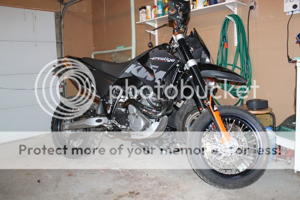

    Lainaa (ihis81 @ Maalis. 29 2011,22:58) kirjoitti
    Vielä kyselisin mitäs moottoriöljyä suosittelette Ktm,n 640 LC4 prestige malliin?
    Jossakin oli joku hakutaulukko tälle pyörälle sopivaan öljyyn, mutta olipahan järkyn hintaista. 4L kannu vajaa 100€ on ihan liikaa mielestäni
    Entäs muut nesteet?
    Jarruihin DOT 5.1 tietenkin.
    Kytkin?
    Entäs jäähdytin nesteeksi.
    Ihan sitä samaa pinkkiä mitä autoonkin käytetään?
    Tossa vielä kuva http://i492.photobucket.com/albums/r...1/IMG_1773.jpg
    Mitkä noi kumit on tuossa sun mopossa? Näyttävät oikein hyviltä, itellekkin pitää alkaa hommailemaan joitain tuollaisia lähiaikoina.
    -H-
    Jaa,a, ei mitään muistikuvaa.
    Käyn huomenissa katsomassa mitkä nuo on.
    Itsekkin katselin kumeja netistä, niin en ainakaan löytänyt tuon tyylisiä mistään.
    Ovat crossi ja katurenkaan välimaastosta kuvioinnit.
    Eli sopivat molempiin olosuhteisiin.
    -Tiedän kyllä sen, en vain muista sitä kaikkea kerralla-

    Juu just sellasia oon katellu, Pirelleiksi noita veikkaisin, mutta kiva jos viitit käyvvä kahtomassa.

    Erittäin hyvin mahdollista että ovat juuri nuo. Kuvio näyttää samalta.
