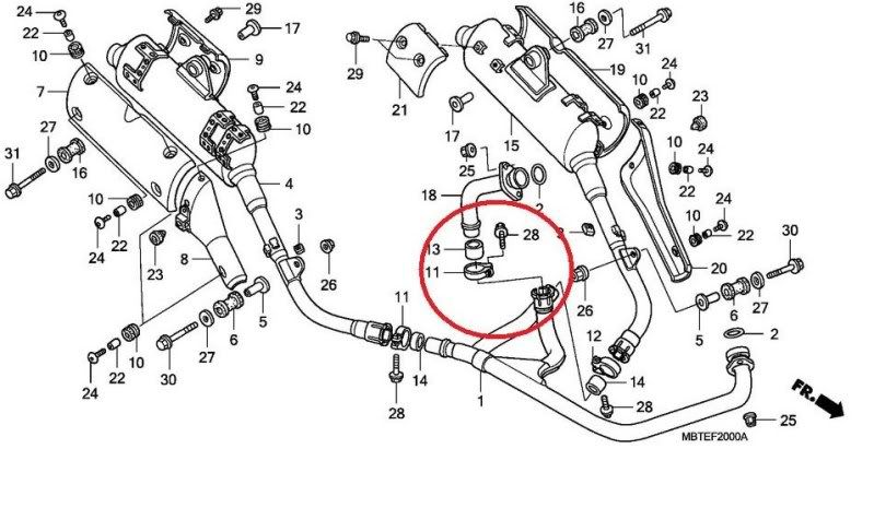

    Pientä pakoputki kyselyä illan ratoksi.
    Onko kukaan vaihtanut takimmaiselta pytyltä tulevan putken tiivistettä? Vaihtelin äsken varreen orkkis äänenvaimentimet ja penteleen liitos alkoi vuotamaan aika reilusti. Kokeilin kiristää klemmaria mutta ruuvihan tottakai katkesi.
    Mitenköhän tuo olisi helpoin vaihtaa? Irroitaa koko putki kiinnikkeistään ja etupytyltä vai mahtuukohan tuon pikku putken pätkän (nro18 kuvassa) irroittamaan pelkästään? Aika ahtaalta paikalta näyttää mutta jos jollain kokemuksia niin otan vinkit ilolla vastaan.
    Ja google pelasti jälleen, eikun putkia irroittelemaan, pitkästä aikaa.
    - Both rear silencers off
    - Front undertray off
    - Front Crash bars off
    - Undo down pipe from front cylinder (you'll need a new copper washer)
    - Split middle joint
    - Fit middle gasket
    - Reassemble fitting new gaskets to rear pipes
    Viimeksi muokannut: Mikko76; 17.04.2012 klo 21:34.

    Se on varre saanut juuri leiman huoltokirjaansa! Joten nyt ei muuta kuin nauttimaan kaupungin pölyistä tai maaseudulle mökkitielle kuraamaan sekä ukko että varre
