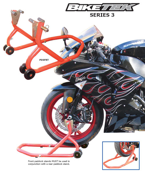

    Olen tätä tainnut aikasemminki kysellä, mutta menkööt nyt vielä kertauksena.
    Kyseessä tämän tyyppinen nostin:
    edit: Ja pyörä josta on kyse: GSXR 1000 K2.
    Tarve olis nostaa ihan vain, että saa vanteen pestyä ja thyyning raita asennettua ;-)
    Yleensä olen pyörän nostanut tunkilla pohjasta ja sitten sitonut kattoon kiinni, mutta nyt vain ei enään kiinnostas purkaa katteita kun on jo muutenki kasassa.
    Pikaisesti (taas) tuota käyttäen nostaa ja jotenki vain tuntuu niin epävarmalta nostaa ja en uskaltanut painaa nostinta maahan asti, kun pelkäsin että pyörä tulee syliin ja kaatuu vaimokkeen päälle. Kukas sitten vuokran maksaa?
    Mielessä kävi myös, että pukkaisin paksun kierretangon läpi noista reijistä ja akselista joka just ja just mahtuu läpitte akselista, mutta kestääkö tanko?

    Ei niillä kierteillä mitään tee.
    Paljonko on akselin sisähalkaisia?
    >13mm niin kestää vaikka olisi mustaa rautaa.

    Jarrusatulan koloon??
    Ite olen äheltäny tuota putkien päästä.

    Eiköhän se tuon päällä pysy, jos keskijalka on maassa ja takarengas ei kovin pahasti ota painokuormaa vastaan.
    Arvioiden omassa kikottimessa eturenkaalle kohdistuu 20 - 30 kilon kuorma = reilu kaljakori takaritsillä niin kikotin jää just vaateriin, jonka eturengas ottaa keskituella vastaan?
    Tuo vipuvarren nostopisteen ja rullarenkaiden välinen mitta on ratkaiseva, mopokohtainen = renkaan tuumat. Olis varmaankin optimaalinen jos se olis muutaman sentin pitempi kuin eturenkaan säde, eli saman verran kun mopo on keskituella, ja mitta takanakista maahan. *
    Korkeammalla mitalla kaatuu kovin helposti siinä puuhastellessa.

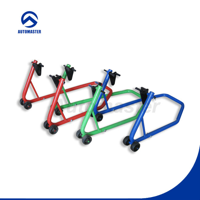

    Saatko pukkiin erilaiset adapterit?
    Tällaiset

    Kuinka paksu tanko mahtuu pukin reikiin? Ei tarvi kummonen olla niin kestää varmasti..
    Edit. mm. tuossa yllä olevassa kuvassa pukin "röörit" ja pyörän akselin reikä sitä luokkaa, että joku 14-16mm kanki menee läpi ja kun nosto tapahtuu ihan kangen tyvestä niin kai tuo tonnin kestää ennen kun alkaa taipumaan.. (joku metallurgi voi kertoa tarkat lukemat)

    Kyllä se tanko mitä kokeilin oli about 14mm paksuudeltaan. Että pitäs kestää?
    Aina olen ollu vähän turhanki varovainen nosto hommien kanssa.
