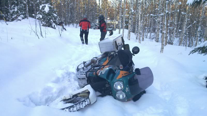

  18.
  19. #18
    Heh heh *
    Kuten sanottu ehkä hivenen (sopivasti) etupainoinen, yleensä tuppaa perä irtoamaan ensin ja talvellakin johdonmukainen ajettava jos ei satu kyljelleen.
