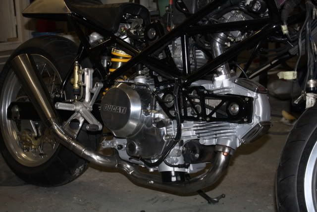

    Ei löytynyt järkihintaisia alumiinisia suojia, eikä ollut aikaa itsekkään niitä tehdä, joten orkkis suojat sai osakseen racehenkiset rejitykset ja mustan värin ...saa nähdä paljonko roinaa eksyy hihnojen sekaan.
    http://i1132.photobucket.com/albums....2541781
    Hienolta näyttää, sopii hyvin runkoon Onkos tuosta prokkiksesta muita kuvia tai juttua jossain sinulla?
    kyllä itte laittasin vaikka jotain ohutta lexania ikkunaksi enkä jättäis suoraan avoimeksi. ihan nätin voi saada orggissuojasta askartelemalla ja niitä löytää halvalla ebaysta
