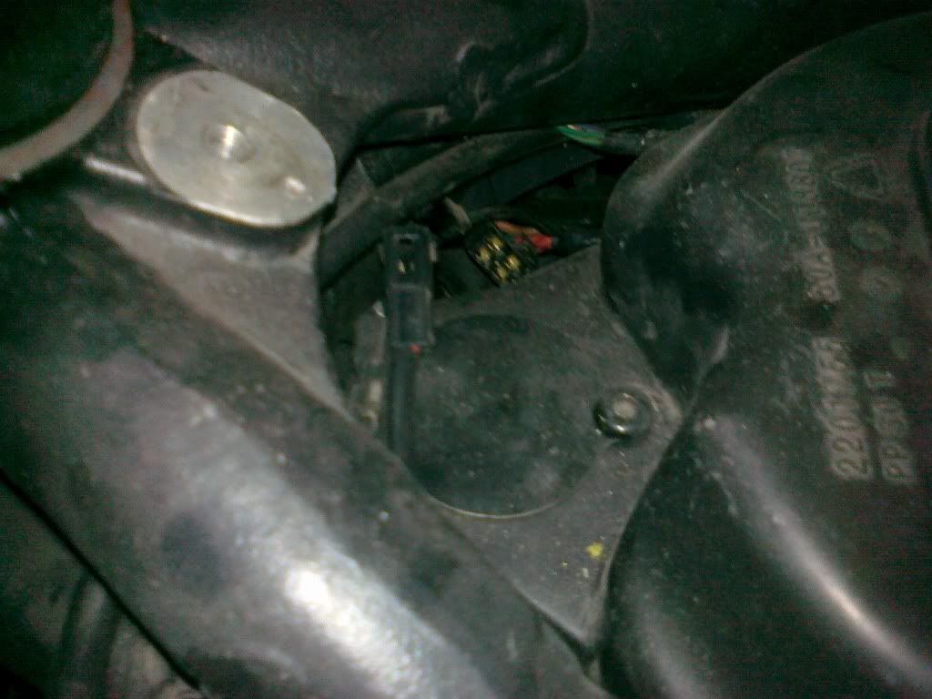

    Tässä kuvat kuten lupasin:
    että näin

    Itsehän heitin sen mötikän johonkin... Ei muuten ole harmainta aavistustakaan, kun nyt rupesin miettimään, että mihin, no saapahan sitten joskus ettiä jos tarvii... mut asiaan heitin siis menemään ja laitoin tollasen tilalle:
    Voin tehdä noita alumiinista mitään en takaa että toimis tai sopis muihin kun mun pyörään mut pistäkää privaa jos on tarvetta....
