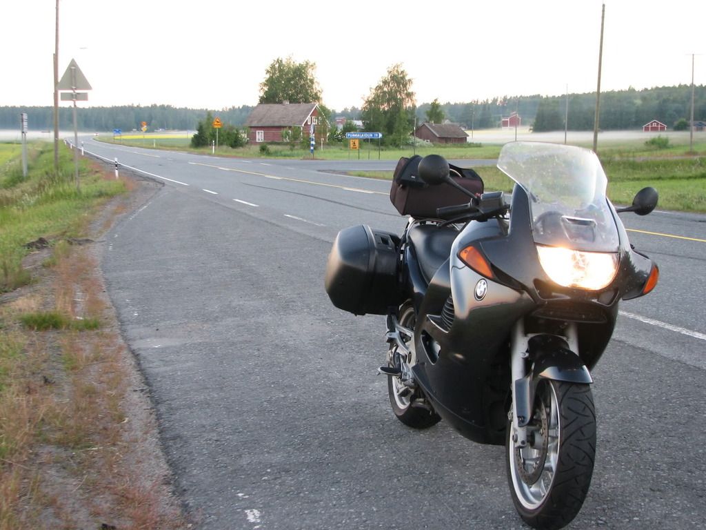

    K1200RS:stä kaksi mallia; alla oma wanhan mallin katteilla:
    LINKKI
    ja tämän linkin takana tuoreempi facelift malli.
