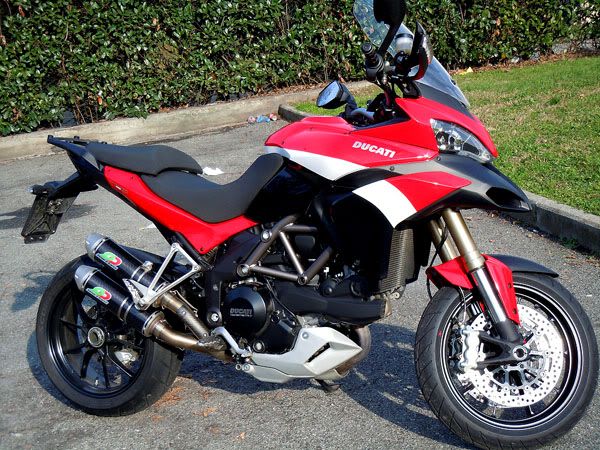

    Olen katsellut ensi kesäksi MTS1200'seen kokoputkistoa. Ducati Performancen Termignoni kokoränni olisi "helpoin" vaihtoehto, mutta aivan hirvittävän näköinen möhkäle. Helpoin siinä mielessä, että siinä tulee mukana ilmeisesti tarvittavat ECU ja ilmansuodatin... Eikä takuuasioissakaan pitäisi olla sanomista maahantuojalla.
    Tässä olisi omaa silmää/korvaa miellyttävä vaihtoehto: http://i139.photobucket.com/albums....0ws.jpg Suoraan Italiasta saisi kohtuuhintaan tilattua rahtivapaasti, kun kyselin suoraan tehtaalta.
    Kysymys onkin lähinnä noista ECUista, ilmafilttereistä, takuuasiaoista... Pitääkö siihen ostaa joku Power Commander vai joku muu? Miten se sovitetaan tuolle putkelle? Ulkomaisilla foorumeilla puhutaan jostain "reflashista" näiden yhteydessä... Sitten olen kuullut jostain penkityksen yhteydessä tehtävästä säätämisestä? Siksi tuollainen otsikko, kun en tiedä näistä mitään. Osaisiko/viitsisikö joku kertoa vähän perusasioita? Ja mitä kaikki tulisi vielä putkiston päälle suunnilleen maksamaan?

    Kieltämättä nuo kaksi pientä pönttöä ovat paremman näköiset, mutta itse en edes harkinnut muuta kuin sitä Termin titaanipönttöä. ECU siinä se tärkein on ja varsinkin vielä kun tässä Multissa on niitä eri ajomoodeja, joita ei kylläkään tarvitse. Se Termi on oikeasti hyvin tehty putki ja titaani on paras mahdollinen materiaali pitkän päälle. ECU ja putki paransivat pyörän nykimisen ja tehoakin tuli lisää. Äänet ei ole kovin hyvät, mutta dB-killerin kanssa sopivan hiljaiset matkakäyttöön. Matkapyörähän se on. Kokeiltiin käyntiin ilman killeriä, muttei sellaisella mökäputkella kehtaa ajella.
    Tuo Quat-D maksaisi n. 1600 suoraan tehtaalta rahteineen... Mutta en tiedä esim. tulleista näin EUn sisällä?
    Voipi olla että tuohon Termiin käännyn, kun ei jaksaisi alkaa virittelemään. Täytyy pitää sitten enemmän sivulaukkuja paikallaan niin ei se näy ;) Ja olisi mahtavaa kun sen nykimisenkin saisi samalla pois.

    Tuli muuten villi idea mieleen. Tuossa uudessa Diavelissahan on sama Testastretta 11 kone kuin Multissa. Ja siinä on muutama todella tyylikäs Termignonin tuplapönttö muistaakseni hiilikuituisena ja titaanisena tarjolla. Siihen DP ECU ja filtteri ja kaikki ongelmat ratkaistu ;)
