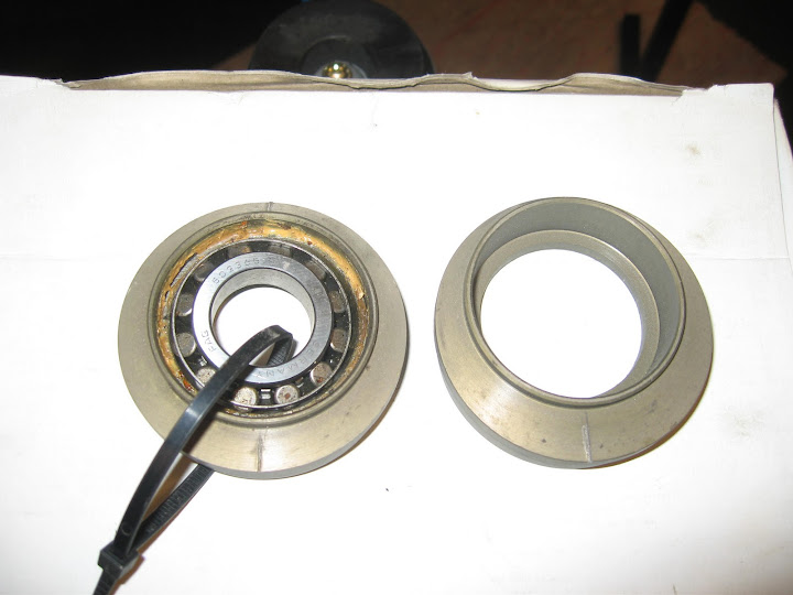

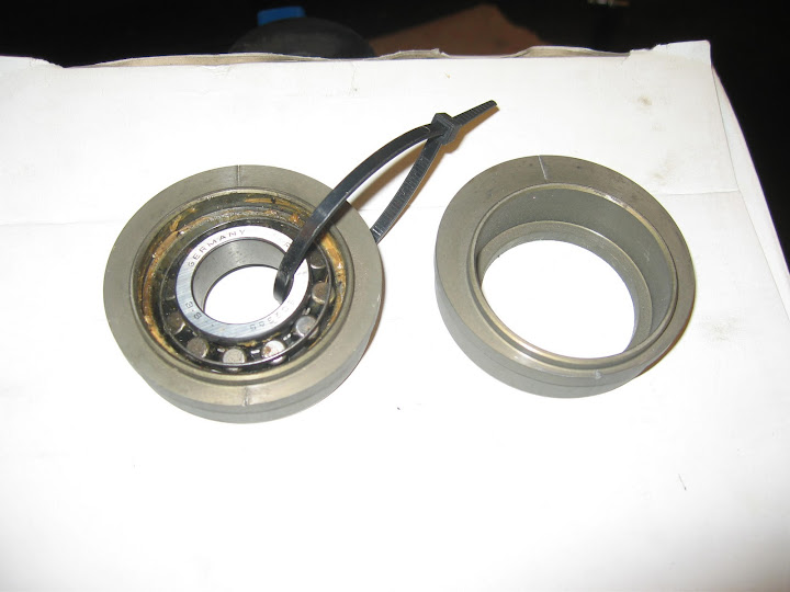

    Tälläisilla palikoilla sitä kulmaa säädetään
    http://lh4.ggpht.com/_P5ZAfw....047.JPG
    http://lh3.ggpht.com/_P5ZAfw....048.JPG

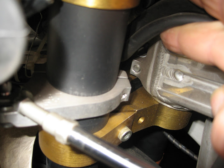

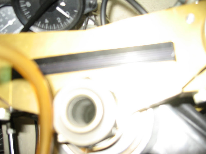

    ja kaikki vaikuttaa kaikkeen. Teleskooppien etäisyyttä emäputkeen taas säädetään noilla mustilla liuskoilla jotka erottuvat huonosti
    http://lh5.ggpht.com/_P5ZAfw....038.JPG
    http://lh6.ggpht.com/_P5ZAfw....040.JPG
    Nämä kaikki kun kohilleen säätää, jousituksen ja vaimennuksien kanssa niin hyvä on.

    Kiitos lippa, noi kuvat selventää asiaa!

    Elikkä haen haen tietoa rungon ohjauslaakerien sisällä olevan "putken" kulman muuttamisesta. Ko. putki yhdistää ylä-ja alakolmion.
    En tarkoita jättöä, enkä etutelariputkien kulman muuttamista suhteessa ohjauslaakereihin/ohjauskulmaan.
    Juurikin sellaista, mitä lippan kahdessa ekassa linkissä kuvataa.
    Ovatko ko. epäkeskopalat Ducatista, vai jostain muusta vehkeestä.
    Oisko linkkiä, mistä löytyisi tuollaisista tietoa?
    Ko. palikoilla ohjauskulmaa voi muuttaa näköjään kahteen kulmaan, muutoin menee pyörien linjaukset ym. vinoon.

    Kyseiset säätöpalat ovat ainakin omassa Spondon-rungossa käytössä. Siihen loppuu minun tieto mutta joku vanhempi rr-alan ammattilainen varmaan tietää näistäkin enemmän. Runkoja lienee ollut muutamia 250 Suomessakin käytössä aikoinaan.

    Jaa. vakio kauraa kotarin rossipyörissä... Näissä pyöräytetään kolmipalojen akseli ympäri niin saapi kahden ohjauskulman välillä puljata. On nääs epäkeskoksi koneisteltu se akseli.
