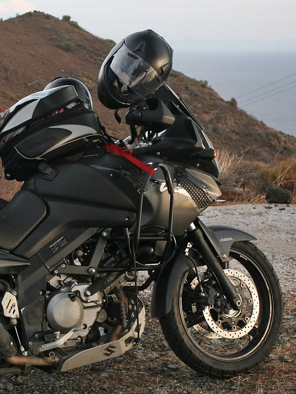

    Mutta tähän on myös lääkkeitä. Meidän perheessä hieman painiskeltiin tuon paikaltaan kaatuiluongelman kanssa pari vuotta sitten, kun emäntä rupesi ajamaan (vielä madalluksen jälkeenkin) hänelle kohtalaisen korkealla DL650:llä.
    Mutta pyörässä oli sattumoisin kaatumaraudat, joihin hitsattu pienet lisäputkenpätkät (kuvassa alaspäin olevan U-kirjaimen muotoiset, ja ne oli olemassa siksi, että niissä oli aikaisemmin reissunpäällä roikotettu vararengassettiä), ja tämän lisäksi takarunkoa/katteita on suojaamassa vahvat sivulaukkutelineet.... (katteessa näkyvät viritykset on nimenomaan vararenkaiden tukemista varten, ne eivät siis ole kaatojälkien paikkailua, vaikka siltä näyttävätkin).
    Eli tämän "set-upin" kanssa paikaltaan kaadot tasaiselle alustalle, tai edes pikku vauhdissa nurinmenemiset ei ole tehneet skraiduja mihinkään muualle kuin rautoihin/laukkutelineisiin, ja ohjaustangon pään painoihin. Tai oikeastaan paikaltaan kaadosta ei jää mainittavan suuruisia jälkiä edes niihin.
    Siihen en ota kantaa, miltä moiset viritykset oikein näyttäisivät täyskatetussa katupyörässä... eipä ne weestrompassakaan mikään kaunistus ole, mutta onneksi ko. laite on jo tehdastekoisena susiruma *
