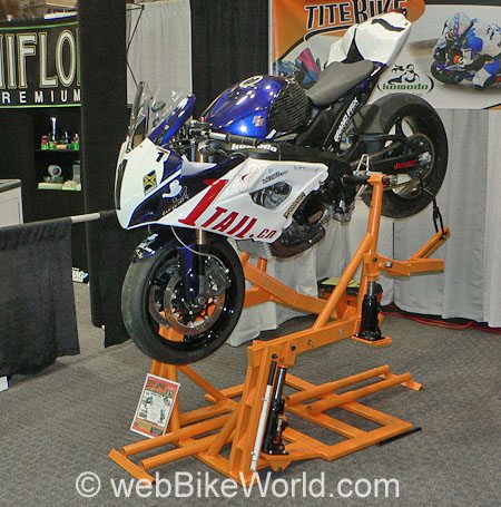

    Tällästäkö meinasit *

    Sanotaan näin, että pikkuisen ikäänkuin yksinkertaisempi versio tuosta, vaikka varmaan tuollakin saa ketjut rasvattua kyllä. Täällä joskus oli linkki tai kuva semmoseen apujalkaan.
