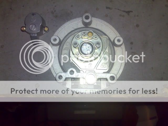

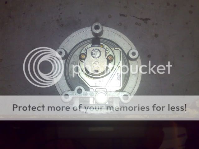

    No jos oikei hifi hifi, niin vois olla mahollista että ottamalla bensapumpun irti, pääset ruuvarilla ruuvaamaan lukon pohjalevyn irti. Ja korkki lähtee ilman väkivaltaa auki. Joku vastaavan rykkösen omistaja vois konsultoida, ett miltä avatun tankinkorkin pohja näyttää?
    No mulla on tollanen korkki osina tuolla tallissa...
    Scuuballa hyvä taktiikka jos tuolta pumpun puolelta pääsee käsiksi. pohjassa 2kpl ruuveja ja ne ruuvaamalla irti lähtee toi lukon pohja ja kieleke irti.
    Sitä en sitten tiedä pääseekö sieltä pohjan kautta käsiksi.
    Sen verran tuota korkia käsissä pyörittelin ja tuota lukkoa tutkin, että se ruuvari ei tota lukkoa avaa, vaan pora hommiksi menee... Kokeilin tossa irtonaisena kääntää meisselillä ja ei käänny vaikka kokeili vähän enemmän voimaakin.
    Helpoiten siis ihan poraamalla, JOS ei avaimella vaan aukea

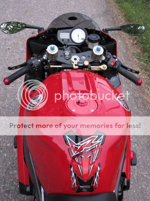

    Itsellä tosiaan tälläinen korkki ja halvimmillaan ebaysta alle 30e, eikä ainakaan mulla ole vuotanut tms...
