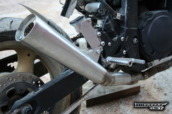

Päivällä näpräilin tälläset Yoshin gp putken osat..
sitten vaan kokoon

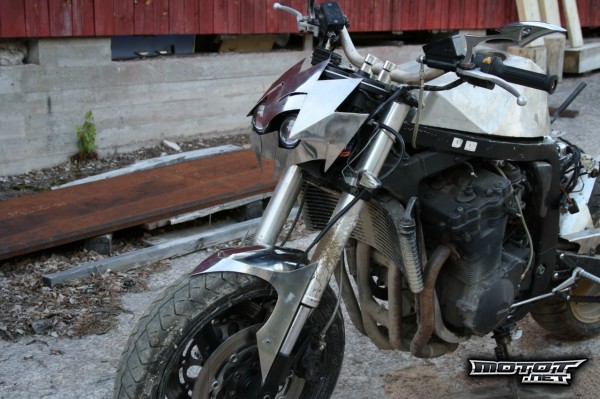

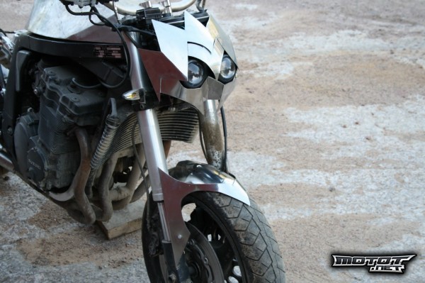

Mutta niin maski meni uusiksi, uuteen sain samalla e- merkein varustetut projektori valaisimet. maskin ja etuloksun osalta omaan silmään nyt täydellinen ( ei enää orig kuvia joita voisin pasteta photobucketista.) -> http://www.motot.net/galleria/kuvat/8/77925_medium.jpg
http://www.motot.net/galleria/kuvat/8/77926_medium.jpg
tein myös uudet jalkatappirungot, rst jalkatapit ja änkkäri tuli modattua purettavaksi : http://www.motot.net/galleria/kuvat/8/77928_medium.jpg
Pääsin samalla tuon väliputken tehdessä testaamaan ac/dc tigin jonka tuossa alkuvuodesta ostin..
Tankkia aloin toukokuussa tekemään uusiksi tuon tigin voimin tavoitteena "täydellinen" lopputulos, ensimmäisenä ongelmia vääntelyn kanssa ja vasaralla sai naputella oikein ajatuksella että sai ihan aikuisten oikeasti suoraksi.
Myöhemmin tein kuparista jyrsimellä lämpökilven joka vähentää huomattavasti rst-vääntelyä. Kuitenkin tuli tuossa heinäkuun lopussa ostettua bmw merkkinen auto ja siitä nyt tullut paranneltua / pilattua. Lukkoperän kiristelyä,puslaremppaa ym.
