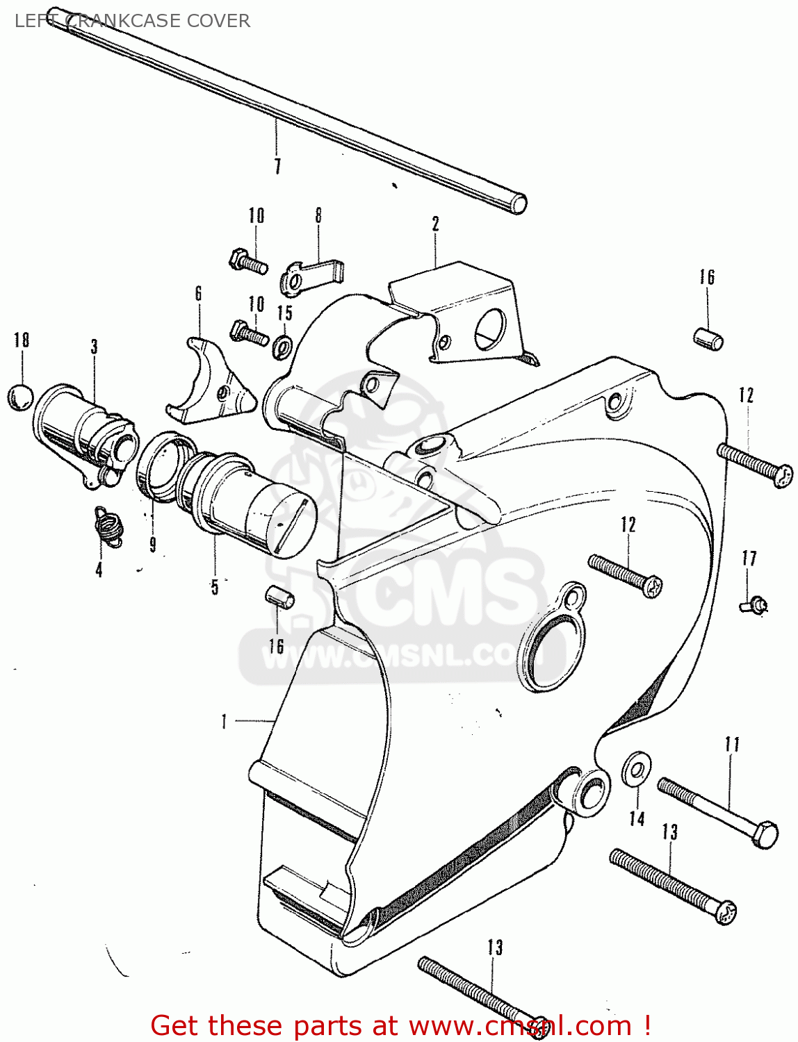

Ensimmäinen pyörä: https://goo.gl/aPxy7d
Varmaan räjäytyskuvia muualtakin, mutta http://www.cmsnl.com
Sieltä löytyy paitsi kuvat, niin myös osat, jos vain saatavissa, mutta ei aina halvimmalla...
Toivottavasti tuo auttaa. Valitan kuvan hervotonta kokoa....

Auttaa oikein paljon. Löysinpä jostain koko manuaalinkin jo. Eli näyttää siltä että kopasta puuttuu tosiaan about kaikki osat, liekö räjähtänyt joskus palasiksi ja korjattu varsin oikoen.
Eli taitaapi mennä varaosan metsästykseksi.
