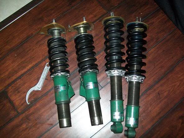

Mikä siinä sitten ettei sitä aluslevyä saa siihen tarkoitetulla työkalulla pyörimään jos kierteet on puhtaat? kuva Tuollaisella vastaavalla sarjan mukana tulleella kalulla on kaikki omat sarjat liikkunu hienosti ilman että jousia tarvitsisi puristaa kasaan.

Oman alustasarjan mukana tullut rimpula-avain on laitettu mukaan ilmeisesti vain muodon vuoksi. Sen suunnittelija on varmaankin ajatellut ettei kukaan kuitenkaan koskaan mitään korkeuksia säätele. Toi sun avain sen sijaan näyttää olevan ihan eri maata. Olikohan noita saatavilla jostain irrallisina? Onko tossa sun alustassa noi säätö- ja lukitusrenkaat alumiinia vai terästä? Omassani alumiinia ja pelottaa pikkasen ryhtyä pyörittelemään niitä niin, että jousi painaa XXX-kilon voimalla.(Ksalmi @ Touko. 15 2010,17:23) kirjoitti

Toolpointista haka-avain.(KapteeniValpas @ Touko. 16 2010,12:31) kirjoitti

Tuollaisella on on paria alustaa onnistuneesti säädetty, huomattavasti järeämpi kuin nuo halpissarjojen rimpula-avaimet.

Halpis jousipuristimet katkaistaan tänään ja kunnollinen haka-avainkin tulee taskuun mutta sellanen pajojen käyttämä jousipuristin edelleen hakusessa.
Siis kierrejousipuristin joka rutistaa jousta molemmilta reunoilta yhtä pulttia pyörittämällä.
