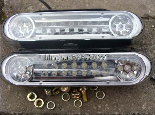

    Öö... Mitenkäs jos asentelisit LED-päivävalot mopoon. Niitäkin löytyy eBaysta 10-20e pari ja eipä ole enää "silmäpuoli" mopo päivällä ajellessa
    Itsellä tuollaiset DRL:t on Kawassa niin ei tartte tuota HID:iä aina turhaan poltella kun päivisin vähempikin riittää
    Edit: Esim. tälläset 28-lediset ja kirkkautta on sen verran että kirkkaassa auringonvalossakin LED killittää aika häjysti silmään

    Oikea DRL valaisin olisi kai viisain ratkaisu alkuperäiseen ongelmaan, mutta halutessasi ainakin minulta saat sen wattisen T10 ledin tai 15wattisen T15 polttimon kokeiltavaksi.
