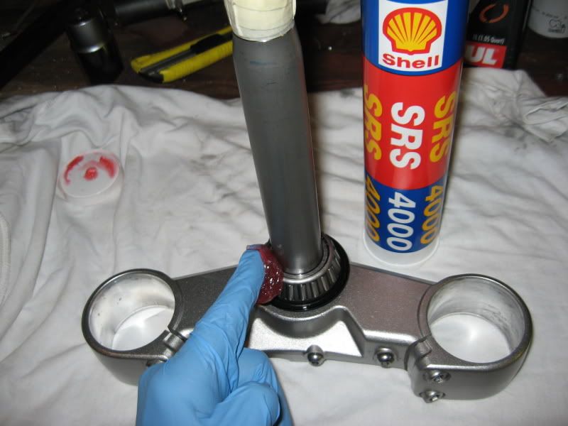

    Itse olen käyttänyt noihin kosteuden kanssa tekemisissä oleviin kohteisiin kunnon punaista vaseliiniä, koska näissä vedenkestävyys on maksimaalinen.. Tässä esimerkkinä Yamahan alkuperäisillä vaseliineillä oleva ohjauslaakeri vuoden jälkeen.. (ei ole pesty painepesurilla)
    ja tässä täytän SKF:n uuden laakerin tuolla punaisellla rasvalla..
    ps. ei kannata tuudittautua siihen, mitä vaseliinia pyörässä on käytetty alkuperäisenä, koska rasvakin on tehtaille kustannuserä. Mm. tuossa omassa Yamahassa oli rasvaa vain nokare ja sekin jotain voin korviketta.. Kannattaa ennemmin katsoa netistä vaseliinivalmistajien suositystaulukkoa..
    http://i204.photobucket.com/albums/b...0/IMG_2532.jpg
    Mistäs tota (Shell SRS 4000(?)) saa?
    Esim. Agrimarketista, Tarjoustalosta, AD-varaosilta ja jopa huoltoasemilta jne..
    Ja sen vaseliinin ei tarvitse välttämättä olla juuri Shell merkkistä, vaan kävelet johonkin auto/konetarvikkeita myyvään liikkeeseen ja ilmoitat haluavasi punaista vaseliinia tuubillisen.
    Koska tarvitset vain tuubillisen (se koko loppuelämäksesi), niin se hintakaan tuskin on este. (Normaali keltainen vaseliini maksaa alle 10 euroa ja tällainen spesiaalirasva maksaa 10-20 € tuubi)

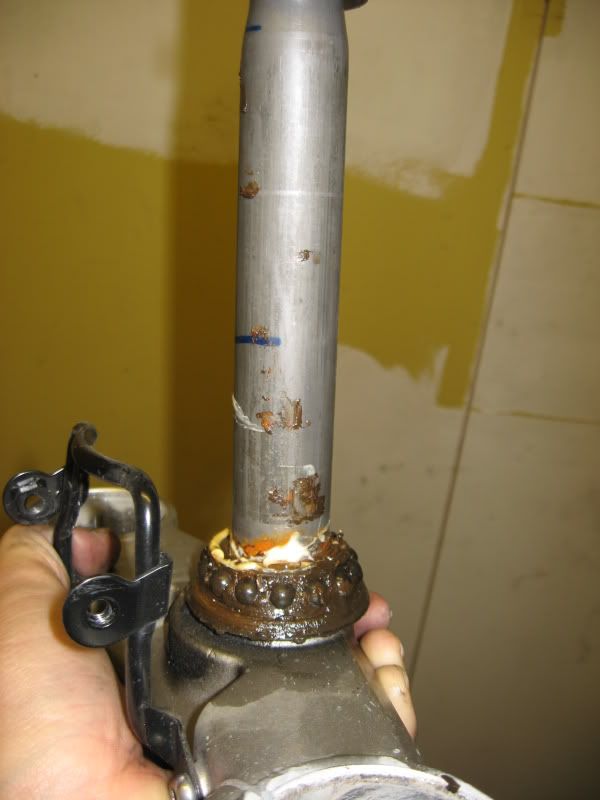

    Tämä on kyllä tullut havaittua useamman tehdasuuden pyörän kohdalla. Suosittelen kyllä laakerointipisteiden voitelua viimeistään tehtaan ilmoittamalla huoltovälillä (uuden pyörän ollessa kyseessä mieluummin toki jo aikaisemmin).

    Vaikka nuo ohjauspään kuvat näyttävät hurjilta, on tuo ohjauspään laakeroinnille ihan riittävä voitelu, kun siellä ei puhuta mistään kovista lämmöistä tai hurjista pyörimisnopeuksista. Vaihtaisin toki silti sen parempaan, jos purku on edessä.
    Ihan vaan vinkkinä kaikille, kannattaa käyttää kunnon vedenkestävää vaseliinia. Porukoilla (myös minulla) kun on kuitenkin kiire keväällä suolapaskakeleillä ajelemaan ja sen jälkeen painepesuripesuun, kun ei se tatina muuten irtoa. Itse käytän Bel-Ray merkkistä, mutta kaikki muutkin vastaavat toimii taatusti yhtä hyvin.

    - P
    Edit: ittu jos viime talvena pistin ysi-ärrän koneen ihan atomeiksi, porttasin, hinkkasin jne. kaikki mahdollinen, nii ohan se perkele jos ei jaksa yhtä takapäätä purkaa hetkoseksi
  31. #30
    Minun krauttipyörästä pesi osaamaton huoltojamppa painepesurilla taka-akselista rasvat pois. Ulommainen kumistefa oli kuivana ja piti tommosta hieraamisääntä ja kehitti lämpöä.
    Älkää peskö painepesurilla niitä pyöriänne, tai jos pesette niin älkää käyttäkö painetta.
    edit: poraamisesta sen verran, että en tuota rakennetta paremmin tiedä, mutta krauttipyörässä ovat porailleet swingiin tuuletusreikiä ja kuulemma hyvin kestänyt. Itse en kyllä menis porailemaan, mutta tässä tuonne swingin sisään kertyy vettä, ja porukka pelkää, että se tyystin napsahtaa poikki. Jossain oli hienot lämpökuvat ja kaikki, millä todisteltiin, että kyllä siihen niitä reikiä voi mennä poraamaan
