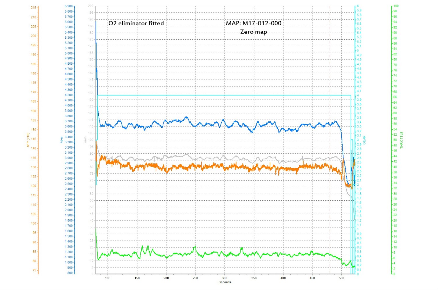

    Tein matka-ajossa pari testiä mitä lamda eliminator tekee AFR:lle.
    Eliminaattorin (huom pelkkä vastus, eri laite kuin Dynojetin optimizer) kanssa pyörä tuntuu toimivan ihan hyvin, poikkeuksena muutamat rötäämiset ja pätkimiset kun ECU koittaa hakea oikeaa labda-arvoa. AFR oli kuitenkin todella rikkaalla... 12-13 matka-ajossa Perstuntumalla sanoisin että kulutus nousi 3l/100km.
    Seuraavaksi kytkin LC-1 laajakaistan toisen kanavan emuloimaan ECUlle orkkis sensoria narrow bandina, jonka jälkeen AFR oli matka-ajossa 14-15.
    En tiedä miten Dynojetin Optimizer tarkalleen toimii, mutta erillisen Lambda controllerin kanssa ainakin saa tarvittaessa säädettyä closed loopinkin AFR:t haluamalleen tasolle muuttamalla ulostulon käyrää.
    Molemmissa testeissä Commanderissa nollakartta.
