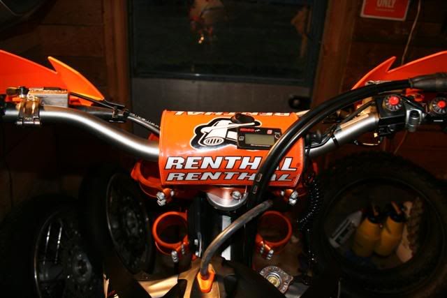

    Piti purkaa pyörä(taas vaihteeksi), että sai vedettyä johtoja. Lämpömittarille johtoja ja sitten tankin alla olevalle liittimelle syttykartan vaihtonapin johdot.
    Lämpömittarille laitoin kytkimen ja tein pienen levyn johon ne pystyy laittamaan kiinni. Aika quick and dirty meininkiä, kun ei pokkausvälineitä ole ja viilapenkeistäkin leuat halkastu, kun on hieman asenneltu.
    Koristeet päälle niin tuli vähän siedettävämpi. Mittari on asennettu hieman sivumpaan, koska tuohon "pehmusteen" vasemmalle puolelle on tarkoitus laittaa GPS paikannin ajanottoa varten. Tällä pulikalle on tehtävä pussi missä se on suojassa ja sitten keksitään miten se laitetaan kiinni tuohon taustalevyyn.

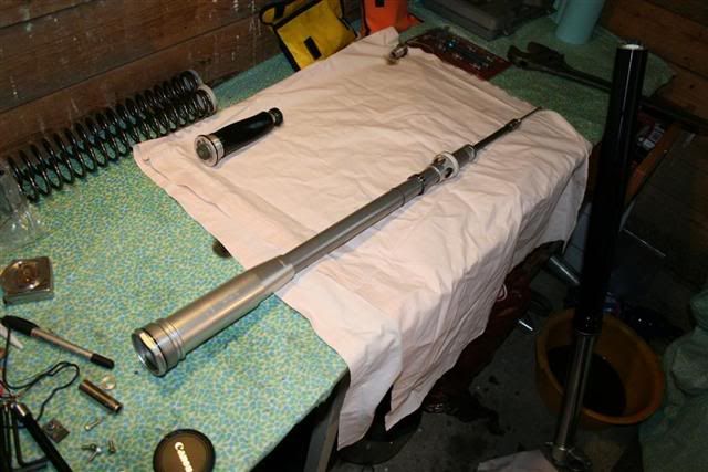

    Iskunvaimentimissa kävi hieman huono tuuri. Acme Motorsportin koneistaja tottunu tekemään mittatarkkaa työtä. Eka ongelma oli, kun holkin sisäreikä oli tiukka männänvarrelle. Tätä hieman aikaa funtsailtuani totesin, että se ei saa olla tiukka. Koska männän liikkuessa holkki pakkautuu tuohon männän alle juuri missä jousi on.(katso alempi kuva) Tämä voisi aiheuttaa sitten sen, että holkki alkaa toimimaan toisena mäntänä. Sitten se hieman voi liikkua ja alkaa näin tekemään erikoisia epämääräisiä vaimennuksia etuiskareissa. -> holkin reikää isommaksi 1mm verran ja nyt se on niin väljä, että kapilaari tai muu öljyn pintapaine ei varmastikkaan saa holkkia liikkumaan männänvarrella.
    Tarkkasilmäinen kaveri huomaa cartridgen ulkokuoresta, että sinne on sorvattu 60mm ylemmäksi normaalista urasta uusi. Näin ei tarvitse lyhentää jousia ja voi käyttää normi mittasia. Eri keulan madalluksilla voi sitten passata ihan muoviprikoilla jouselle esijännityksen. 50mm madallusholkilla sit pitää laittaa sen 10mm prikkoja jouselle, että on +/- tilanteessa jousen esijännitykselle.
    Toinen ongelma tulikin sitten, että holkin ulkohalkaisija on liian iso ettei se mahdu cartridge paketin sisään. Se saikin hommat sitten siihen kohtaan seis. Ei löytyny sorvia/sorvaajaa jolla olis voinu naurettavan pikku homman käydä tekemässä. Milli pois ulkohalkasijasta niin sisään mahtuisi.
    Holkkeja on 3 eri mittaista. 50, 55 ja 60mm. Näillä voi sitten passata keulankorkeutta niin, että kolmiopaloilla ei tartte iskareita nostaa tai laskea. Tämä vaikuttaa keulakulmaan ja voi näin madalluksena olla hieman huono. Lähtökohta on, että laitan 55mm madallusholkit ja lasken keulan kolmiopaloilla niin alas kun kehtaa, paluuvaimennukset suhteellisen auki. Jos woblaa niin paluuvaimennuksia 10 naksua kiinni, jos woblaus ei hellitä niin sitten paluuvaimennuksen 10 naksua auki ja aletaan laskemaan keulaputkia milli kerrallaan alaspäin, jos keulan korkeus muuttuu liian korkeaksi niin sitten laitetaan 60mm madallusholkit paikalleen. Keula tarpeeksi matala mutta ei woblausta on tavoitteena.
    Kunhan holkit saan jollain konstilla hiottua, että mahtuu keulan sisään.

    Petäjäveden kisa on tarkoitus mennä ajamaan. Saarijärvi tulee vähän äkkiä ja budjetti ei anna periksi.
    Maanantaina vein keulan Pieksämäelle eräälle gurulle paranneltavaksi ja ensi viikolla saa sen takaisin. Herkkyyttä huomattavasti lisää ja vaimennuksia pois, siinä toiveet että saatais pyörä kääntymään helpommin. Nyt on vähän raskasta ajotyyliä pidettävä yllä, että pääsee sisäkaarteita pitkin.
    Sitten katotaankin että pitääkö takaiskarille alkaa tekemään taikoja, että saatais pitoja lisää. Nyt on vähän huonosti pitoa.
    Pieksämäeltä tulee hyviä alustoja...niin ne kisat tulee aina liian nopeasti, mutta ei muuta kun nimeä listaan ja viivalle mukaan, onhan sielläkin treenit ennen starttia...
    Kotaria on "säädetty" senverran runsaasti, että odotellaan mielenkiinnolla miten se ajopuoli sitten onnistuu
