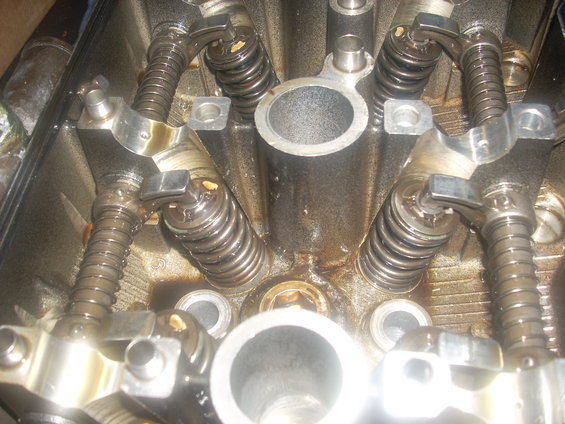

    Mulle vaihdettiin nuo liipat viimevuonna, kun oli kulumaa. Siis tuo osa tuossa kaaviokuvassa 12016. Oli kans aika suolaset 84 EUR / kpl.

    Mulle vaihdettiin nuo liipat viimevuonna, kun oli kulumaa. Siis tuo osa tuossa kaaviokuvassa 12016. Oli *kans aika suolaset 84 EUR / kpl.
    Semmosta se on, kun kädentaidot on korjaamoilta kadonneet. Ennen aikaan keinuvivut koneistettiin tai jopa työstettiin vakaalla kädellä hiomakiveä vasten. Nyt vaan vaihdetaan osia ja laskutetaan asiakasta.
    Ja näillä nyky korjaamojen tuntitaksoilla noiden koneistaminen... tulisi vielä kalliimmaksi tuo remppa
    Tästä on ollut juttua asentajien ja huoltamoiden päällystön kanssa. Nykyisten massatuotantokoneiden avulla on osien hinnat tippuneet niin rajusti ettei osan korjaaminen YLEENSÄ kannata korjaamolle eikä varsinkaan asiakkaalle....
