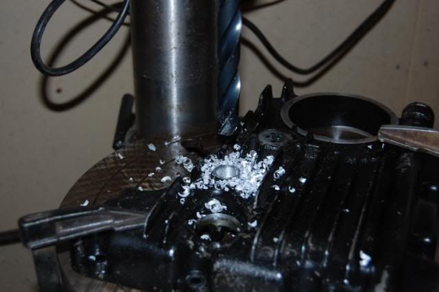

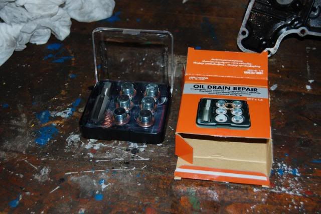

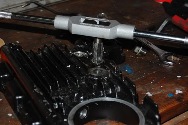

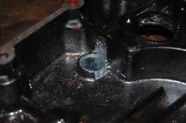

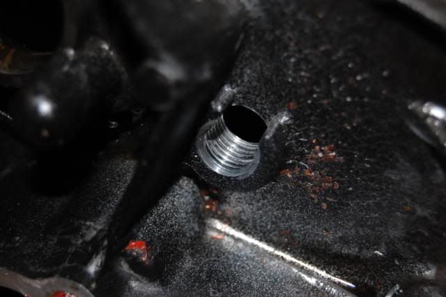

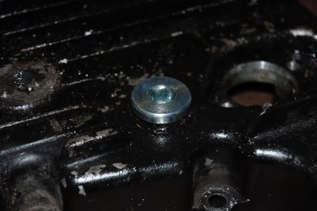

    Kun nyt sattuu olemaan ylimääräinen Kawan öljypohja josta on propun kierteet rikottu ja Biltemassa silmiin osui korjaussetti ko.tarkoitukseen niin pakkohan se oli testata. Ja raportoida tänne kun aihe on nyt esillä.
    Kuvat kertoo enemmän kuin....
    Vanha rikkoutunut kierre
    Reikää isommaksi
    Ammattilaisen valinta, 17.99€
    Uutta kierrettä peliin
    Ja vielä jäi seinämää jäljelle, uusi kierre on M17x1.5
    Ja taisi mennä jopa suoraan
    Ja nyt ei ole pelkoa irtoilevista korjauskierteiden palasista tms.
