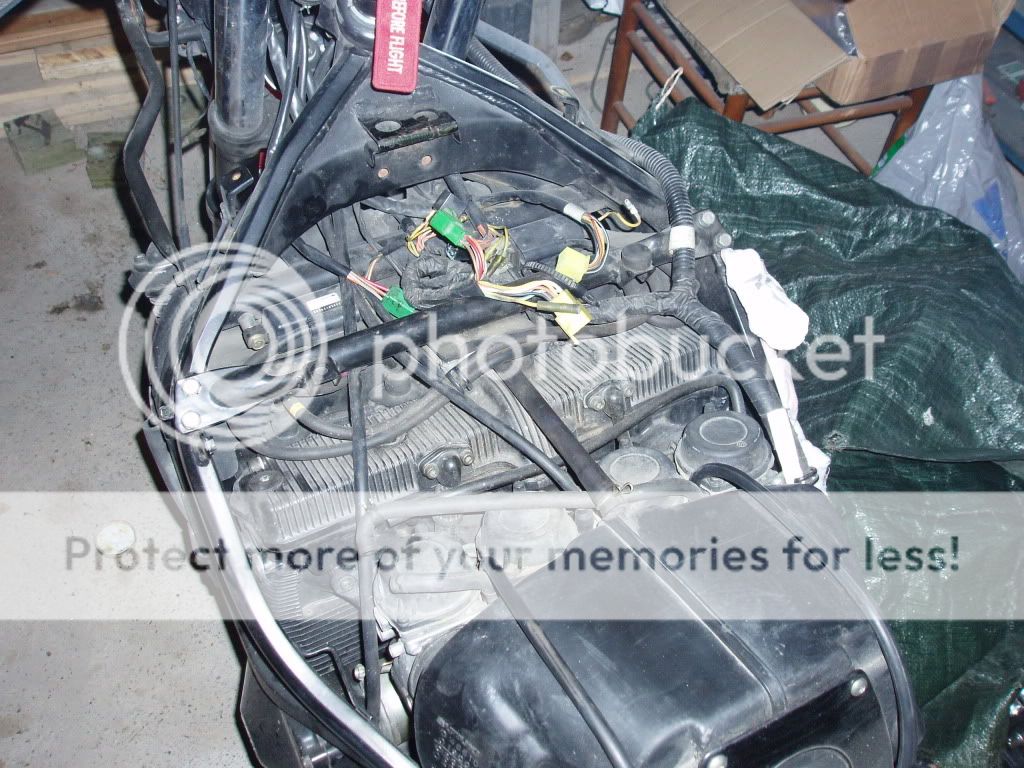

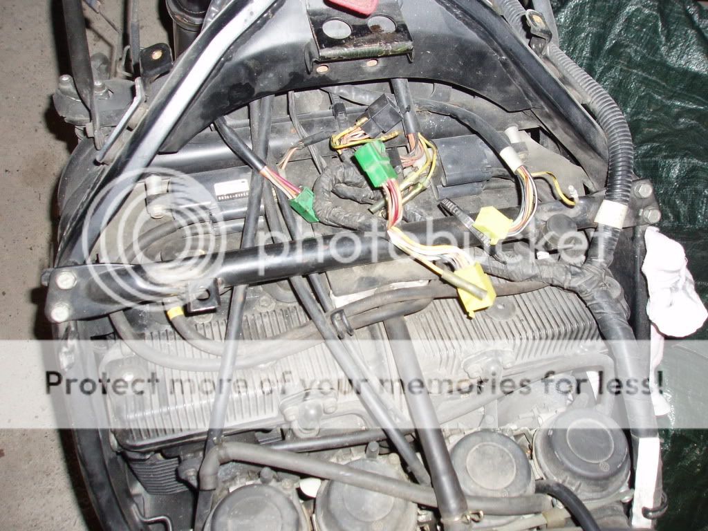

Apua tarvittaisiin.. Suzuki gsx 750 F vuosimallia 1990. Tarvisi tietää onko sytkänjohdot nyt varmasti oikein, eli mikä järjestys. Ja jos voisi linkittää kuvalla miten johdot tulevat puolalta
Jostain syystä kaksi vierekkäistä pyttyä ei halua toimia![]()

Morjens. En tiedä olisiko noista apua, siinä ei nuo tulpanjohdot kovin hyvin näy. Jos et tuosta saa selvää ja luulet edelleen, että sulla on piuhat väärin niin voin käydä tuolla tallissa vähän kattelemassa, että miten ne menikään. Tässä nyt ensi hätään.

Kiitos! Ulkoa nyt kun muistelen niin taitaa olla oikein. 3 ja 4 pytty ei jostain syystä halua ottaa bensaaVenttiilit säädetty, kaasari juuri synkattu ja mittarin mukaan kaikki hyvin... Käy vaan 2:lla... Kaasari on puhdas ja läpät nousevat kyllä hyvin kierroksilla, kaikissa. Puristukset katsoin juuri ja kaikissa sama lukema
Sytytyksen puolikin katsottu, antaa kipinää joka tulpallevasemman puolen puolan johto on huonohko, saan sen pysymään jeesusteipillä hyvin paikallaan, ottaa tasasesti kiinni. Vika ei siinä?
Kaasaria kun tossa synkkasin niin voiko olla että meni vituiksi? Mittarin mukaan kaikki linjassa ja kaasua antaessa kaikki toimii mittarin mukaan.. Ei vaan käy kun kahdella, 1 ja 2.
Säätö liian kireällä tai jotain muuta?? Alkaa ymmärrys loppua![]()

Kuva kertoo paljon mutta tuo sytkänjohto häviää hyvin näkökentästä mikä menee 4:lle---eli viimeinen oikealla.
Tälläinen pitäisi käsittäkseni mennä: Vasen puola: ylempi 4. alempi 1
oikea puola: Ylempi 3 alempi 2..

Terveisiä toiselta tuusulalaiselta F:ltä. Kävin sitten tallissa. Eihän sinne katteiden sisään näe mitään, eli ei muuta kun työkalut käteen ja tankki irti.
Sovitaan, että vasen on kuskin penkiltä katsottuna vasen ja oikea on kuskin penkiltä katsottuna, yllätys, oikea. Ykkönen on se vasemman, siis bensahanan puoleinen pytty ja nelonen siellä toisessa päässä. Tulos on:
Vasen puola, ylempi johto: 2
Vasen puola, alempi johto: 3
Oikea puola, ylempi johto: 1
Oikea puola, alempi johto: 4
Eli näytäisi vähän siltä, että just toisin päin kun sulla on. Nuo kuvat huijaavat tosi pahasti. Näin mulla toimii, todistetusti. Mulla on vuosimalli 92. Kerro syttyikö se tällä.

Tarkitus kierros tallissa.Vasen puola ylempi 4 alempi 1. Oikean puoleinen puola, Ylempi 2 alempi 3
Puolat ovat niinpäin että sytkänjohdot ovat poispäin moposta, eli lähtevät käytännössä niin että vasemmanpuoleinen vasempaan ja oikealla sit taas oikealleja puolanjohdot ovat siis "vastakkain" vasemmalla ylempi väritys keltainen, alempi kelta oranssi. oikealla ylempi kelta oranssi ja alempi kelta musta
Pää sekoaaväriä ja suuntaa sinne ja tänne
Tossa kun kokeilin mopoa niin sytytys ei sano mitään kun ottaa oikeanpuolen puolasta kolmos johdon irti ja ykkös puolasta 4 irti
Käy siis vain kahdella
MISSÄ VIKA![]()
