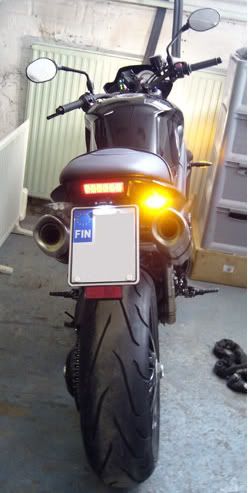

    Mulla on Triplessä toi Rizoman persus ja kyllä se Suomikilvellä toimii kun poraat kilven yläpultit läpi tuosta Rizoman raudasta.
    Itse hifistelin vielä sen verran että pop-niittasin muovisen kilvenalusen tuohon Rizoman hässäkkään niin sain kilven alapultitkin kiinni.
    Tälviisii:

    Mistä muuten tilasit tuon?

    http://www.carpimoto.com
    Ei erikoisen halpa, mutta erittäin nopeat toimitukset.
    Kannattaa huomata että setti on kaksi eri tuotetta tuolla. Undertray+lamppu on omansa ja sitten tuo kilpiteline+kilvenvalo omansa.

    Vilkut näyttäisivät samantyyppisiltä kuin on mun HP2 Sportissa. Pitäisi toisen mopon vilkut kanssa päivittää. Saako noita tarvikkeina muualta? Onko tehokas valo? Tarvitseeko vastuksia?

    Noi on ne Bemarin vilkut. Taisit olla sinä jolta alkujaan sain vinkin tuotenummerosta joskus ~vuosi sitten.

    Noi molemmat Rizoman kikkareet joudut tilaamaan, eivät pelaa erikseen ilman modailuja. En tiedä miksi edes kauppaavat erillisinä tuotteina. Vakio takalamppu ei tuohon settiin käy myöskään.
    Vakiovilkut saa kiinni OK. Sulamisenkesto riippuu siitä hönkiikö sulla putket suoraan vilkkuihin. Näyttävät tosin vähän dorkan isoilta tuon pienemmän takavalon kanssa.
