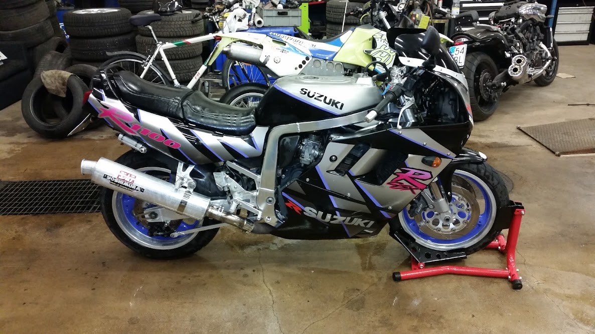

    no nyt iski murhe...

  15. #345
    no jep..
    nappasin tänään ton laturin kopan auki ja karu totuus paljastui...
    nyt sitten tosiaan odotellaan koska tollaseen, uutena kolmenkympin mopoon mahtaa osia saada...
    ja kun mä ostin ton silloin uutena just siks ettei tarvi omiaan korjata
    ei oo jammutkaan niin luotettavia kuin ennen, mikä vittu tollasen polttaa kun ei mitään ylimääräisiä sähkölämmittimiä eikä muita ole muutaku puhelimen laturi ja se ei voi niin paljoa virtaa ottaa että laturi sen takia kärähtäis..

  16. #346
    Valoista ja vilkuista yms sulakkeet irti ja vara-akku reppuun. Ajat yhen akun yhteen suuntaan ja toisen takas..
    Olisikohan jännitteensäädin korkannut ensin oikosulkien laturin maihin, ja se sitten tietty ylikuumentaa ja polttaa staattorin. Tai sitten sulla on akussa sisäinen oikosulku, sekin voi aiheuttaa laturille melkoisen kuorman. Toki akku sitten yleensä oireilee myös starttivaikeutena.
  20. #350
    akku on viimekesäinen Shorai...
    yks entinen kumisaapasfirman inssi tai mikroshitin heppu mittas helvetillisen powerin kans tota säädintä ja vakuutti sen olevan ehjä, ulostulojännite aina 14,5V vaikka mitä tunki sisälle...
    Vittu. ja kiitos kannustavista kommenteista perinteiseen .ORG tapaan
    ostin jo tollasen elektroninkuljettimen tilapäiseen kipuun...
    Hei ,eikä se oo takuulla Italiasta...

  21. #351
    Sitten se melkein menee osastolle paska säkä, eli käämien sisäinen eristys on pettänyt syystä jota on mahdoton jälkeenpäin varmuudella selvittää.
    Ps. Onhan hemmetin näyttävä gixxu.
  22. #352
    Lainaa sami1024 kirjoitti Katso viesti
    Kiitos.. hankittu systeemillä ajokamat niskaan sunnuntai-aamuna ja taksilla stationille, siitä junalla pasilaan josta ekaan lähtevään joka oli kuopioon menevä VR...
    läppäri oli mukana ja kattelin reitin verrella myytävänä olevat mopot, joista toi oli halvin ja sitten kuopiossa kaupoille ja ajamalla kotiin 507km...
    kunnon kesälomapäivä kun ei van oikeesti voi tehä mitään ja aamulla on pakko olla töissä..
    hiukan herätin pahennusta junassa nahkakamat päällä ja kypärä pöydällä, en kuitenkan kehdannu vetää Stigejä vaikka niin ensin suunnittelin
