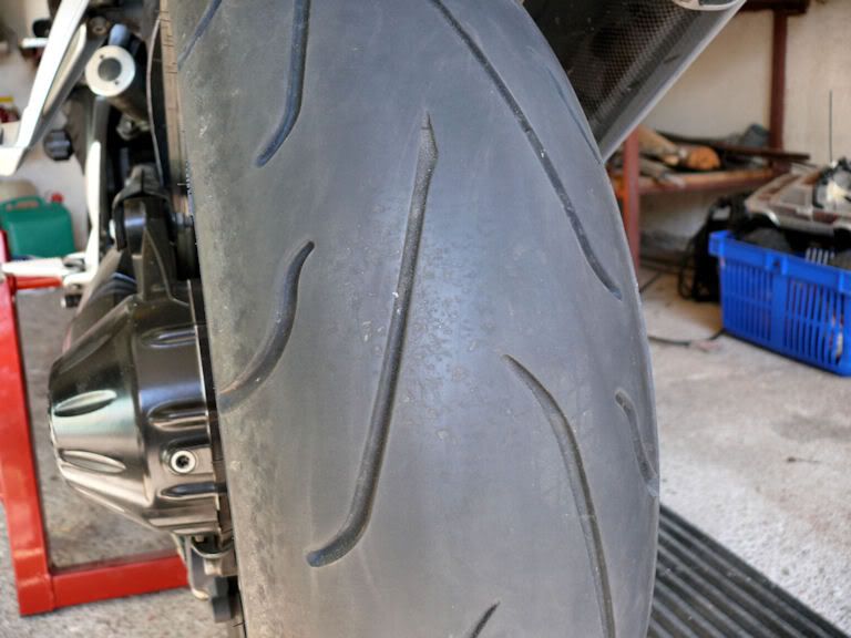

    Alla pari kuva Metzeler M3 renkaasta. Osaako kukaan sanoa, mistä tällaiset ruvet johtuvat? Onko renkaassa valmistusvika? Pyörä on talvehtinut ylösnostettuna. Kilometrejä näillä renkailla on takana noin 5000. Rupia on vain yhdessä kohdassa rengasta. Läheltä katsottuna ne näyttävät kuopilta, ei kuumuuden aiheuttamasta sulamiselta (paikkakin olisi tosin aika outo). Rengas on hankittu Reliatecilta viime vuonna.
    ja yleiskuva:
    K1200R '06
    Erikoisen näköistä "agnea". Jos rengas olisi uusi niin saattaisi olla valmistusvika, mutta jos on jo 5000km ajettu niin kummastuttaa. Voiko talvisäilytyksessä olla jotakin pielessä?

    Lainaa (psi @ Kesä. 21 2009,19:38) kirjoitti
    Lähetä kuvat Metzen tehtaalle ja kysy mikä voisi olla syy.
    Lähetin yhteydenottopyynnön Metzeler-UK:lle. Eipä ole vielä mitään kuulunut. Renkaan talvisäilytys on ollut asiallista. Pyörä on ollut huoltopukilla, jolloin rengas on ilmassa. Olisivatkohan ruvet syntyneet kun kuuman renkaan alle jää kiviä pyörän ollessa sivuseisontatuella. Ainakin tuo läikän koko ja paikka viittaisivat siihen (suunnilleen tuollainen alue takarenkaasta koskee maahan fillarin ollessa parkissa)

    Lainaa (Speed King @ Kesä. 23 2009,13:27) kirjoitti
    Juurikin tuosta veikkaisin jälkien tulleen. Mulla näkyi samanlaisia jälkiä, mutta ne katoaa kun rengas taas lämpenee ja elää ajaessa. Kovaa ajoo ja huoletonta pitoo...
