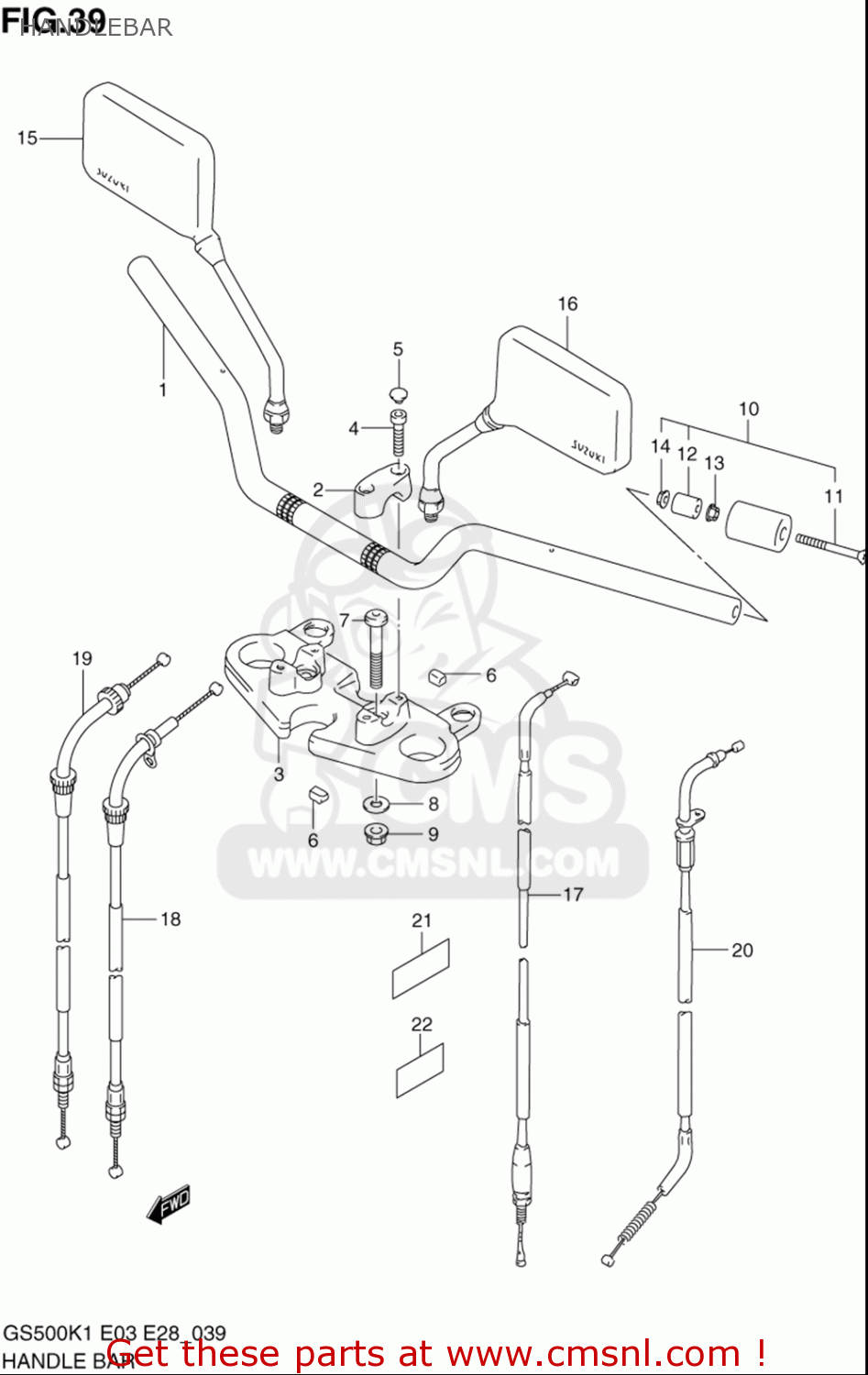

    Käyköhän tohon sama tanko kuten itse hankin, osa-nr 5611101DA0

    Tuo saattaa mennä. Mistä tilasit? Paljonko maksoi?

    Mä hommasin ton tangon hyvinkääläiseltä Ah-Promotorilta http://www.motskari.com/, kun ne muutenkin teki pyörään huollon. Muistaakseni hinta oli 60-70 euroa.
    Ton saisi varmaan tilattua myös suoraan osoitteesta http://www.cmsnl.com jossa listahinta on 57 euroa.

    Pitikö tilata vai saiko suoraan hyllystä?
    GS500E
    Piti tilata, muttei kestänyt kauaa ja samalla tuli muitakin "pikku" kilkkeitä. Toi huolto suoritettiin kevättalvella, joten kun ei ollut ajokelit niin en siihen aikaankaan kiinnittänyt huomiota. Jotenkin mulle jäi mielikuva, että olisivat saaneet osat viikossa.
