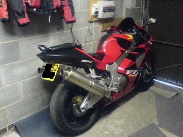

    penkkiä ei oo ylimääräistä mutta renntec:in tekemä "kauhukahva" joka on helppo ja nopea kiinnittää noin (5min) sekä käytössä erittäin tukeva.
    helpottaa kuskin ajamista kun kyytiläinen voi pitää kahvoista kiinni turvallisesti.
    -kiinnitys penkin alle (takimmainen pikakiinnitys) samoihin kiinnikkeihin ku penkki ja (edestä) kiinnitys takakatteen kahden pultin alle.
    http://www.bikebits4you.com/Luggage/...aa833c99d74144
    http://i46.photobucket.com/albums/f1...9/DSC00064.jpg
    edit: http://www.revsperformance.com/image...RREN10226B.jpg
    omasta laitteesta takajalka tapit poistettu jne. muutokset joten ei tarvetta enää kauhukahvalle.
    Näppärän näköinen kahva, mut ei juuri käyttöä kun ei ole sitä kyytiläisen satulaa
    näppärä tuo kahva onkin ja kahvan saa pois 5min sit ku sitä ei tarvii.
    kyytiläiselle kahva tuo turvallisuutta tukevuudellaan ja kuskille taas helpoutta ajaa ku "vänkäri" ei pääse valumaan jarrutuksissa eteen päin.
    ebay:ssa näytää aika hyvin takapenkkiä olevan koko ajan myytävänä että klikkaa sieltä penkki tulemaan niin pääset kyytittelemään äspeellä.

    Noissa putken suulle laitettavissa kuristimissa on se hyvä puoli että äänet ei muutu sellaiseksi tuhinaksi kuin niillä killereilla, joissa putkea työntyy (avoimena tai umpiperäisenä) vaimentimeen sisään 20-30 cm. Mutta noilla pelkillä kuristimilla ei sitten pääse "Ahvenisto" vaimennuksiin.
    Isompia eroja pakoputkiston osalta tehoissa tulee vasta sitten jos mennään ns. kokoputkistoihin, joissa alkukäyrän halkaisijat ja muoto on paremmin optimoitu kuin orkkiskama. Nuo ovat sitten jo varsin hintavia. Pelkillä slipareilla ratkaisee merkkiä enemmän se reiän koko ja vaimentimen pituus. Keveys on tietysti kiva mutta köykämiinimateriaalit maksaa enemmän. Ja ulkonäkö on tärkeä tietty
    Tuolla on muutama kuva erilaista putkista SP1:ssä : http://my.opera.com/v2tre/albums/sho...=&perscreen=20
    T: JuhaV

    Kiitos JuhaV vastauksestasi! Hienoja kuvia ja itselläkin on noita "varikko apulaisia" jo odottamassa milloin pyörä tuodaan sisälle lämpimään talviteloille, tai no purettavaksi palasiksi... Noita villoja on tullut vaihdeltua jo tuolta piikki ajoilta asti, eli ihan on tuttua puuhaa. Tuo yoshimuran villa oli hyvä vinkki! Täytyy pitää mielessä. En luultavasti laita niitä pyörän mukana tulleita slipareita enää kiinni kun tarkoituksena mulla olisi saada tehtyä tuosta aika stokki. Ainakin ulkonäöllisesti. (on laitettu kaikenmaailman bling blingiä ja tuuninkia...)
    Vähän yllätyin kun kattelin noita putkia tuolta netistä ja eipä niitä enää monelta eri valmistajalta uutena saakkaan. Ihan ymmärrettävää tosin kun kyseessä on ei enää valmistuksessa oleva pyörämalli. Hassua että se on jo niin vanha kun itselle se on ollut se unelmapyörä viimeiset 10 vuotta..
