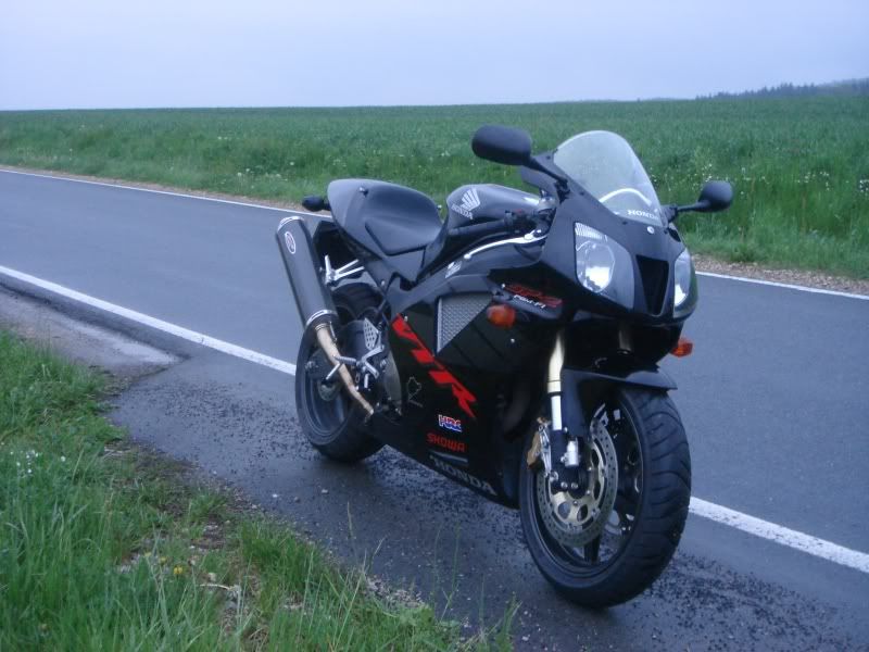

    Juuh, ostin vm. 2006 SP2:sen. Värinä luonnollisesti se nopein ja komein eli kokomusta, mitä tässä on kuolattu about 3-4 vuotta * Lopultakin osui hyvä yksilö kohdalle.
    Muuten on ihan 100%:n vakio, paitsi jotkut hiilikuitusliparit, vakioputket luonnollisesti mukaan. Pyörä on vielä diilerillä. Pitää pari päivää odotella rekisteröinnissä ja muissa, että pääsee kunnolla ajamaan. Näillä näkymin viikonlopuksi saan pyörän ajoon. Pitää sitten laitella kuvia ja enemmän kommentteja.
    Koeajolenkin perusteella tuntui ihan hyvältä.
    E: Sellainen kysymys vielä liittyen takapään huoltopukkiin notta lankarullilla vai L-paloilla oleva pukki? Jos lankarullat niin mikä koko?
    Onneksi olkoon hyvälle valinnalle
    Toi on jäätävän hyvän näkönen väritys.

    Turderille lämpimät onnittelut. Ensimmäinen ja viimeinen Euroopan värimalli (kokopunainen ja kokomusta) ovat mielestäni valikoiman komeimmat.
    Saksassa kun ei noiden putkien kanssa paljon kannata käydä kikkailemaan ankaran valvonnan takia niin kannattaa satsata sitten alustaan. Perustoimenpiteet on tännekin useaan kertaan dokumentoitu.

    Kiitoksia, etenkin lankarullainfo tulee tarpeeseen.
    Tosiaan mukana on sliparit, jotka myyjän mukaan eivät ole lailliset. Killerit niissä on, mutta en tutkinut tarkemmin olisiko ollut E-merkintöjä. Syksyllä kun käytti Tüv-tarkastuksessa, oli suosiolla laittanut orkkispöntöt paikoilleen. Saattaa olla, että joutuu orkkiksilla ajelemaan jos esim. Sveitsiin meinaa mennä. Ja oishan se tylyä jos Polizei nappaisi kilven pois jossain jumalaseläntakana bahnalla. Työkaveri oli joutunut Termit poistamaan 1098:sta tällä viikolla kun lähti kilpi. Oli sopivasti alle kilsan päästä kotoa pysäyttänyt aamulla töihin lähtiessä Työntämällä kotiin ja auto alle
    Saas nähdä mitä muutoksia tulee laitettua. Entinen omistaja (vanha patu) oli laittanut jotkut Metzelerin sporttouringit alle, saattaa olla että heivaan ne ensin pois. Alustahommia pitää kokeilla ajan kanssa, säätää tuota orkkista ensin ja tunnustelee miltä tuntuu. Onhan se täys-Öhlins ihan helvetin siisti ja varmasti hyvä, mutta kallis. Siihen vielä radiaalijarrut eteen niin alkaa olemaan ulkonäkö kohdillaan. Mutta tuntui nuo vakiojarrut jo paremmilta kuin mitkä oli esim. entisessä K5 Gixerissä, joten niiden radiaalijarruille ei paljon "järkiperusteita" vielä ole. Toisaalta tekisi mieli pitää tälläinen lähes klassikko vakiokuntoisena.
