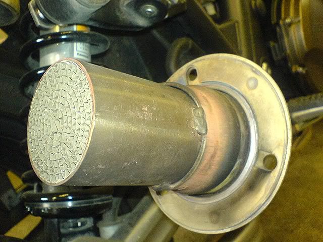

    Juu, nyt tuli vastauksia eri ulkomaan yrityksistä jotka noita putkia myyvät. Tyrkyttivät kovasti pelkkiä slipareita...miten se nyt on, voiko tuohon 2006 malliin vaihtaa pelkän sliparin? Olen jostakin lukenut, että ei voisi vaihtaa pelkkää vaimenninta, koska 2006 mallissa olisi katalysaattori vaimentimen ja putken välimaastossa Vastauksia kiitos

    Voi vaihtaa pelkän sliparin,kunhan rälläköi katin huitsin nevadaan
    putkenpäästä.Tai siis ne vaimentimet on bolt-on mallia mitä näihin rexheihin saa.
    Mikään ei ole helponpaa kuin reijän poraaminen väärään paikkaan.
    Zrx1200r,cafe racer gs500,tracker transalp,raaseri projekti xj600
    Joo, se katti on kiinni kolmella heppauksella, ne vain työstää auki niin pötikän saa kaivettua ehjänä pois. Ja hepattua takaisin paikalleen jos tarve tulee.
    Irroita alkuperäispönttö ja kurkkaa niin homman luonne selviää saman tien. Katti oli noiden heppausten poiston jälkeenkin hieman tiukassa, mutta lähti pois pienen suostuttelun jälkeen.
    Ok, eli pitääpä alkaa sliparin tilaukseen. Englannista löytyi Scorpionin slipareita titaanisena tarjouksessa. Jos jotakin muutakin kiinnostaa, niin kannattaa tilata, hinta oli n. 150 puntaa, ja punnan kurssihan on tällä hetkellä suhteellisen edullinen suhteessa euroon.

    Tuosta vaan pötkylä pois niin sopii 01-05 malleihin myytävät tarvikepänikät. 1100:ssa on eri pulttijako laipassa

    Nyt on vaimennin paikallaan ja Dyno jetin suutinsarja. Vekotin on nyt säädetty ja penkitetty Oulussa Bikefoxilla. Lukemiksi tulivat 112.54Hp ja 114.01Nm. Lukemat eivät ole kovin kummoiset, mutta ero siihen millainen pyörä oli vakiona on todella suuri. Yllätävää oli se, että noilla luvuilla pyörä keulii vielä kakkos vaihteella kaasulla
    Katalysaattorin irronttaminen vaati tosiaankin hieman väkivaltaa, näytti aluksi, että eihän se perkele irtoa millään, mutta, kun otin käyttöön suuret putkipihdit, niin johan se sieltä lopulta ulos tuli
    Koko hoidolle hintaa tuli 500 euroa, sisältäen vaimentimen, suutinsarjan ja säädön...ei mielestäni ole huonosti sijoitettu raha ollenkaan

    CbxZ1047 - Kyllä se katti lähti ihan ehyenä pois, tokihan pyörä heilui ja nytkyi kaatumisen rajamailla, kun revin ja riuhdoin kattia putken päästä pois, mutta pyörä pysyi jostakin kumman syystä kuitenkin pystyssä
    Ei tosiaan nuo penkin lukemat kovin ihmeellisiä ole, mutta huomattava ero vakioon kuitenkin tuli.
    Suodatinta ei pyörään vaihdettu Bikefoxin miehen neuvojen mukaan...kuulemma suodattimen kanssa ei saa vääntökäyrää niin tasaiseksi!?... Olisihan tuota huipputehoa tullut jonkin verran lisää, jos olisi vapari vielä pyörään laitettu, mutta hyvä näin.
