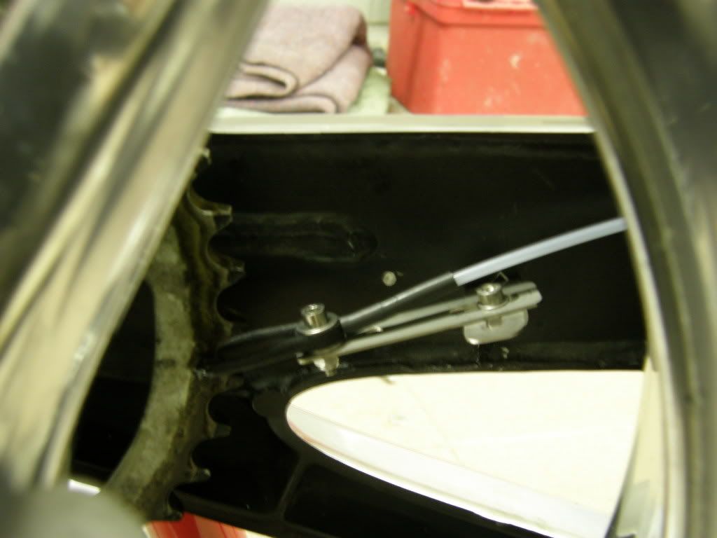

    Ketjurasvasri - mikä ikinä sen nimi/merkki onkaan - tekee ketjun öljyämisen niin helpoksi, että joka ikinen kerta kulmakarvat kohoaa, jos ja kun jokiu kyselee ketjuvahasta...
    Sadesäällä laittaa rasvarin syöttöä hieman isommalle. Ei siinä sen kummempaa. Ketju kiiltelee hyvin öljyttynä.

    Omien kokemusten *mukaan moottoriöljy toimii, joko pensselillä tai nimeltä mainitsemattolla pro-tason rasvarilla levitettynä.
