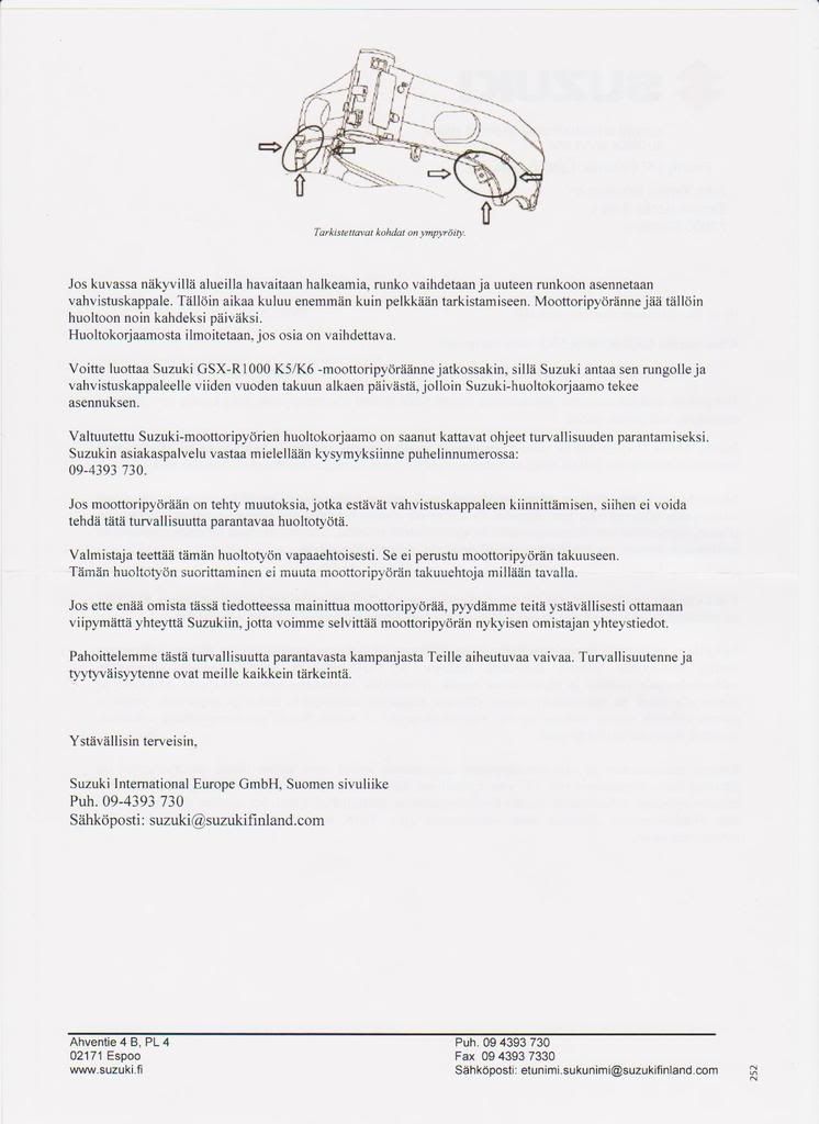

    Nonni, tänään mätkähti kirje postiluukusta ko. aiheeseen liittyen, pyydetään ottamaan yhteyttä Suzuki huoltokorjaamon.
    "Runko tarkistetaan halkeamien varalta, jos halkeamia ei löydy kiinnitetään runkoon alta kilon painoiset vahvikekappaleet epoksi liiman ja pulttien avulla. Ko toimenpide kestää 3 h ja pyörä on jätettävä huoltokorjaamoon yön yli, jotta epoksi liima kuivuu kunnolla."
    Aika vakuuttavan kuuloinen korjaustapa

    ..kiinnitetään runkoon alta kilon painoiset vahvikekappaleet epoksi liiman ja pulttien avulla...
    No silläviisii.
    Löytyisköhän tästä korjauksesta ihan kuvia jo jostain?
    Melkoisen hilpeää isällistä lässytystä tuossa recallin ekalla sivulla tuo keulimista käsittelevä kappale.
    Pirullisen nerokasta.

    Mulle tuli myös tänään kutsu. Mielestäni myös hieman myöhään regoivat tuollaiseen. Onkohan lie löytynyt paljon nuita murtumia että olisi jouduttu alkamaan rungon vaihtoon?

    Juu _korjaus_tavaksi se voisikin olla arveluttava.
    Mutta jos luit ko. kirjeen kunnolla läpi, niin huomasit, että rungot, missä havaitaan murtumia, vaihdetaan uusiin, ja varustetaan vahvistuskappaleella.
    Kun taas ne, missä ei havaita murtumia, saavat vain vahvistuskappaleen, jonka tehtävä on tietenkin estää murtumien syntyminen. Näitä tulee varmastikin olemaan ylivoimainen enemmistö, koska 05-06 pelit on olleet käytössä jo 3-4 vuotta, joten jos tämä olisi yleistä, niistä olisi kuulunut ja äänekkäästi jo aikaa sitten, eikä näin ole asian laita
    Kun katsoo, mistä kohti runko tarkastetaan, niin on selvää, että tässä on taustalla sellaisten ajotavat, jotka saavat hytin nätisti pystyyn, mutta eivät aivan yhtä nätisti alas. Tämä tuskin on ainoa mp-malli, jonka voi niin menettelemällä rikkoa. Mutta hyvä, että tulee nyt tarkastettua, vaikka nuo ei normaaliajossa mene miksikään. Jos menisi, siitä olisi hypitty seinille jo alkuvuodesta 2005.

    Joo ajatuskatkos mulla
    Tietysti risa runko vaihdetaan ehjään, mutta luulisi, että tekisivät kokonaan uuden runkomallin noita vaihtoja varten. Tuollainen ylimääräinen vahvike joka ruuvataan ja liimataan runkoon ei vaan tunnu meikäläisestä kovin vakuuttavalta.

    Tämä on epäilemättä aihe, missä kaikenlainen misinformaatio ja muilla merkeillä ajavien selkäänpuukottelu sekoittuu netissä ennätysvauhtia sellaiseksi vyyhdeksi, että sitä ei avaa enää kukaan.
    Minusta on vain hyvä, että hoitavat tarkastuksen, ja sillä eliminoidaan tällaiset tapaukset tulevaisuudessa (en tosin usko, että noita on alunperinkään monia ollut). Olisi tuossa ollut epäilemättä eväät myös todeta, että ei voi mitään, mitäs olette keulineet ne hajalle.
    2007 joku osti jenkeissä uuden gsxr1000 -07:n, ja tämä kyseinen tampio pääsi sen kanssa peräti 30 metriä lähimpään tiiliseinään, jonka jälkeen pyörä oli lunastuskunnossa (neropatti oli tosin skipannut vakuutuksen ottamisen). Runko katkesi törmäyksessä, ja tämän jälkeen internet oli turvoksissa "tietoa" 07 mallin vakavista runko-ongelmista (siinä muuten ei ole sama runko kuin 05-06), yleensä jätettiin mainitsematta tuo pikku detalji seinään osumisesta. Että näin se info kulkee, nopeasti ja vähän sinne päin.
    edit. mitä tuohon vahvikekappaleeseen tulee, niin eiköhän japsit ole jo fundeeranneet tuota hommaa silleen, että jos joku vielä saa rungon hajotettua, kun tuo on kiinni, niin sitten heille kyllä nauraa jo hevosetkin. Eli se tulee kiinnittymään riittävän hyvin + melkoinen turvamarginaali päälle. Sana "liima" voi tietty kuulostaa pahalta, mutta se on tuskin mitään eri-keepperiä.

    "Vaikka moottoripyörän normaali käyttö ei aiheuta rungon halkeilemisen tai rikkoutumisen vaaraa, Suzuki on päättänyt käynnistää tämän turvallisuutta parantavan kampanjan näiden vaarojen estämiseksi"
    "Pahoittelemme tästä aiheutuvaa vaivaa...", "turvallisuutenne ja tyytyväisyytenne ovat meille kaikkein tärkeintä"
    Valmistaja tuntee vastuunsa ja tekee ihan oikein, ei mua ainakaan haittaa pätkääkään...

    Hurjalta kuulostaa toi liimaus mut nykyajan liimat kyllä pitää. Menee monessa paikkaan jo hitsauksen edelle...
