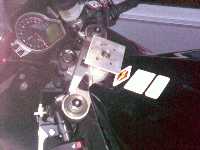

    Tällaisen telineen tein Zumolle:
    Reiät sopii zumon lataustelineelle. Keskellä näkyy kiristysreikä.
    Kuva alta päin.
    Eli alapäässä on putkikartio johon on hitsattu sisälle mutteri. Mutterista kulkee kierretanko yläpäähän jossa on n. 20 cm pienempi tukiputki (mahtuu ohjausakselin reiän sisään) joka on hitsattu muutaman millin suurempaan putkeen joka määrää telineen korkeuden. Suuremman putken sisään noin keskikohtaan olen hitsannut levyn jossa on reikä kierretangolle. Teline kiristetään paikalleen telineen levyssä olevan reiän läpi 13mm hylsyn avulla.
    Kierretanko kiristää kartion ja yläpään putken yhteen ohjausakselin kanssa eikä asennuksesta jää jälkiä. Kun olin hitsannut isomman ja pienemmän putken yhteen, hioin sauman sen verran kartioksi, että teline kyllä pysyisi paikallaan ilman kiristystäkin, mutta todennäköisesti irtoaisi ennen pitkää tärinän takia.
    Rakentamiseen tuli käytettyä HST:tä niin ei tarvitse maalailla tai pelätä ruostejälkiä. Aikaa tuon tekemiseen suunnitteluineen meni tunti-puolitoista, joten 100e telineen ostaminen kaupasta ei tuntunut järkevältä.

    Koska Techmountin kiinnikettä ei tänään kukaan kauppias suostunut mymään niin ajattelin sitten säästää sen 80€ ja tehdä kiinnikkeen itse.
    Valmiit osat Bauhaussista kun ei kotona poraa kummoisempia työkaluja löydy.
    Osat:
    Joku pultti, pari mutteria ja joku oven hela mikä lie. Itse teline jäi vanhasta moposta.
    Hinta: 3,50€
    Tekoaika: 1/2h
    Rumahan se on, mutta kuka sitä kattelee
    Pari reikää ja osat kasaan.
    Teline kiinni pidikkeeseen ja erkkaa pultin ympärille
    Työnnetään reikään
    Valmiina paikoillaan.
