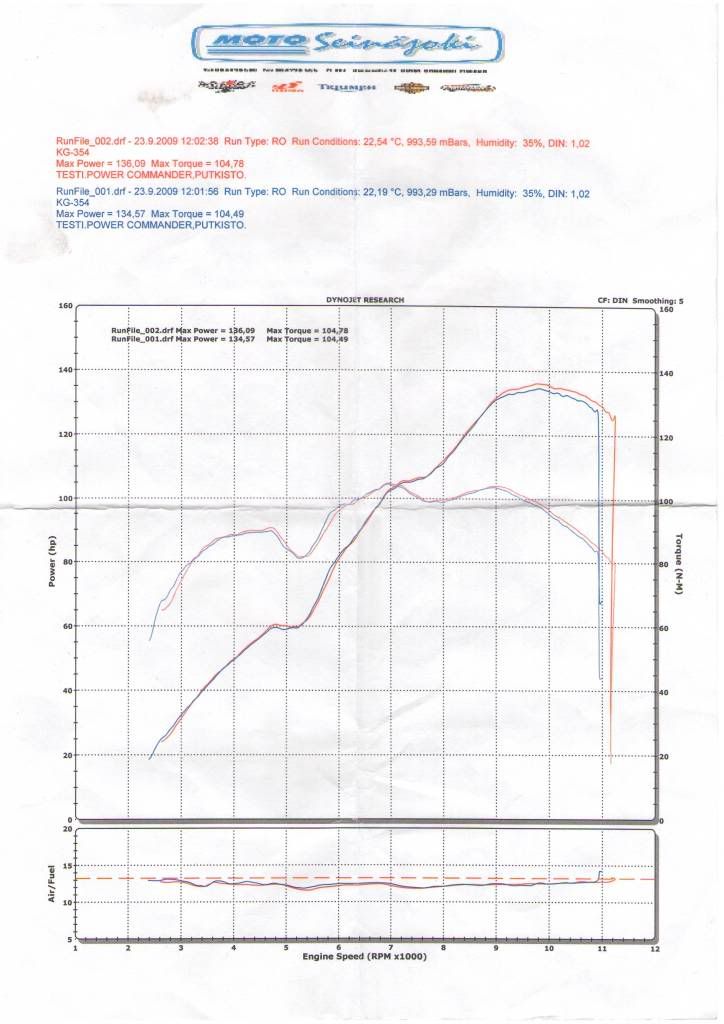

    no niin, nyt olis mopoon asennettuna akran ränni, yoshin pönttö, k&n vapari ja tietysti voimakomentaja....
    seuraava vaihe olikin tietysti pikkuhienosäätö ja valinta sattui sitten moto-seinäjokeen josta tulikin sitten seuraavanlaista kuponkia...
    ja saatesanoina oli "se on ihan hyvä, ei kannata säätää kun voi mennä huonompaan suuntaan"
    hmmm... no kai se sitten oli ok ja lähdin kohden kotia.
    Matkalla alkoi kuitenkin ajatus muuttua kun muistelin että pojat tiistai ajelulla kertoivat nähneensä putkesta tulevan lieskaa ja soppaakin tuntui menevän reilusti enemmän (vaikka eihän se voima tyhjästä synny)

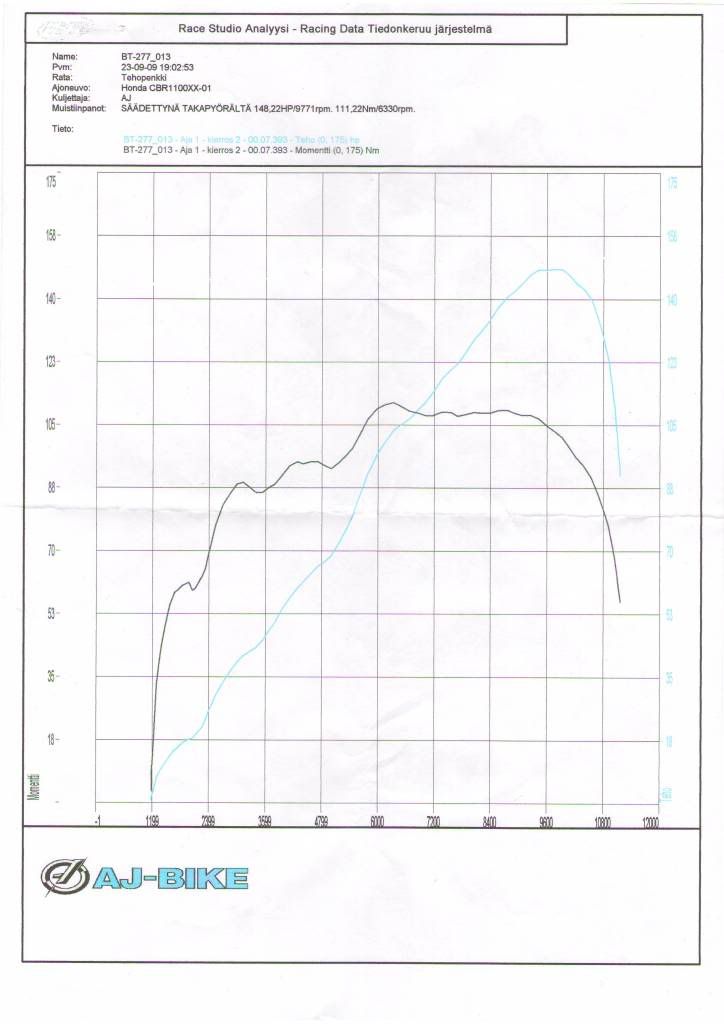

    Ajomatkaa seinäjoelta vaasaan kun on n.70km niin ehti ajatus paikallisessa käynnistä kypsyä ja ajattelin ettei se kysyminen ainakaan maksa mitään.
    Saapastelin AJ-Biken tiskille lappu kourassa ja siellä tuumattiin "ei se nyt oikein hyvältä näytä" ja sitä voitaisiin katsoa "tos kahden viikon päästä tai sitten hetikin olis aikaa" (ja heti tietysti sopi)
    alku oli sitten tällainen (vertailun vuoksi, näkee eron moto-seinäjoen penkkiin)
    hieman hienosäätöä (n. 4 tuntia) ja lopputulos on tässä:
    loppukommenteja voisi olla vaikka minkälaisia
    mutta annan kuitenkin vain:
    SUURET KIITOKSET AJ-BIKEN ASIANTUNTEVALLE JA PÄTEVÄLLE HENKILÖKUNNALLE
  23. #53
    Hyvä esimerkki.. ..tästä syystä vain Bikefoxin Kimmon antanu säätää oman moponi. Kaiken maailman "asiantuntijoita" tarpeeksi nähty että nyt voi jo luottaa vain ammattimiehen palveluihin.
