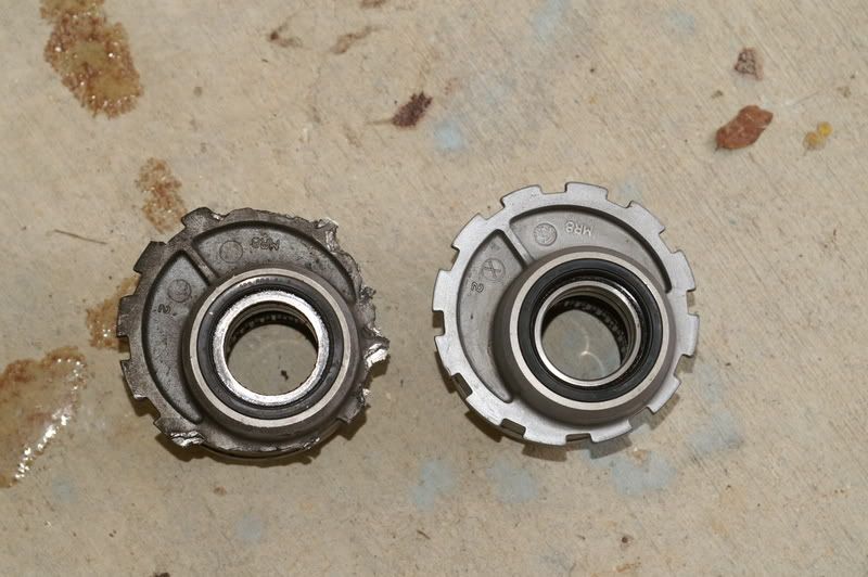

    http://i26.photobucket.com/albums/c1...ll9/hub004.jpg
    Ohessa kuva takanavan säätömekanismista. Puhtaus on puoli ruokaa tuonkin säätömekanismin hyvään toimintaan. Voitelu ja oikeiden työkalujen käyttö on sitten se loppu-osa.
    80000 saa puolestani säätää pyöräänsä vaikka lyijylekalla. Kukin taitonja ja tajuamisensa mukaan näissä asioissa tietty etenee. Sen lyijylekan suosittelua muille oivana keinona kannattaa kuitenkin punnita toisenkin kerran.
    Ps. kuvan vasemmanpuolinen keskiö lienee juuri "taltta ja vasara on se paras säätötyökalu"- miehen jäljiltä.

    ei se mulla ainakaan tolta näytä.
    millä pirulla tohon sisäreunaan saa tommoset lovet? sillä sehän on haarukan kyljes ilman rakoo.
    kiinnostas nähdä se haarukka raukka

    mut tuo kuvan aiheuttanu tyyppi on kyl tehny jotain muuta ku kiristäny ketjuu. tai sit se on luullu et se pitää olla tosi kireellä. on tainnu koittaa vaihtaa laakerii ja kaikki ei ookkaan sujunu ihan niin ku piti.
  19.
  20. #19
    ensimmäiseks tuon jäljen kun kuvas oli aiheuttajaksi sanonosin et ketju on katkennu.
    jälki yleensä rumaa.
    tuotahan joutus hakkaa 10v melkein joka päivä et sen sais ketjunkiristysinnolla tuohon kuntoon.
