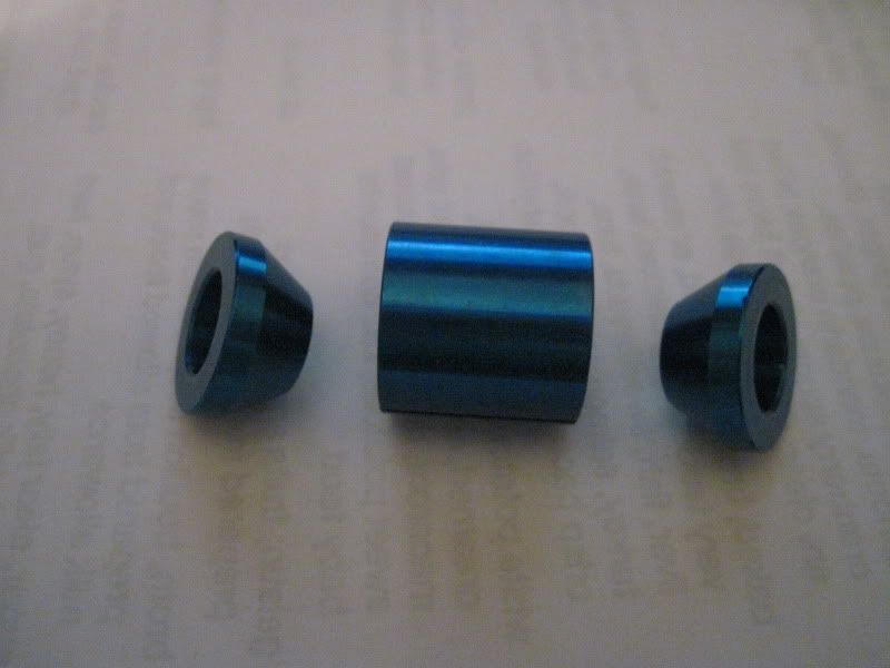

    Jep jep, kolme siniseksi elaksoitua alumiiniholkkia, kyseessä siis moottorin kiinnikkeen kiristinholkit, hintaa marmoritiskillä näille 140e DD
    Ebay ei tuottanut tulosta, mp-pitstoppiin laitettu postia, toivottavasti osuu.
    Onko jollain ylimääräisenä tälläisiä?
    Lisäksi hakusessa etulamppujen/-katteiden/mittariston -pidike, onko kellään ehjää suoraa ylimääräistä?
    Viimeksi muokannut: Tersi; 20.04.2013 klo 19:31. Syy: Lisätty kuvat

    Tuon jälkimmäisen tilasin ebay:sta itelle viime kesänä.
    aasian suunnalta tuli ja oli rei'iltään alkuperäistä vastaava.
    Holkit näyttäis jenkeissä olevan n. 80€ tulleineen ja veroineen. Jos saat jonkun isomman setin tai kimppatilauksen kehitettyä niin kannatta hankkia sieltä (postit n. 50-60€) Etuhäkki vajaa 200€, joten ebay-aasia-kopio tullee halvemmaksi.. Satkun luokka noitten hinnat on ollut ebayssä. Osa firmoista lähettää tavarat euroopasta, joten tulleja ja veroja ei tule.
    Itse tilasin aasian suunnalta ebaysta uuden etuhäkin, kun lippojen takia katkesi alkuperäinen. Otin lähes halvimman, maksoi noin 50 euroa ja aivan oemia vastaava tuote tuli. Suosittelen, toki tässä prosessissa pari viikkoa vierähtänee.

    Lainaa Tersi kirjoitti Katso viesti
    Tsiisus, ihan räväkkä hinta Paljonkohan tommosten koneistus maksaisi...
    No Perskeles sentään, LSL:n kaatumatapit tilasin ja jotenkin muistelin että toisella puolella se tapin kiinnike oli vähän erikoinen eikä olis menny kunnolla jos jättää tuon sinisen holkin paikoilleen tms.
    Onko jollain muulla samanmoinen LSL:n satsi stormilta ja oletko jättäny tuon holkin paikoilleen?
    Jotaki sinisiä osia siellä oli, mutta eivät selkeesti kuuluneet sinne, kun LSL:n telineet asenti. Otin siis kaikki pois.

    Lainaa Juhis kirjoitti Katso viesti
    Löytyikö joltain ylimääräsiä 04-06 R1seen niitä vakiosliparien päälle tulevia muovinpaloja?
    Mulla on 07-08 ylimääräsenä, mutten kyllä tiedä sopivuuksista toisiinsa hittoakaan
    Jollain tietoa?
