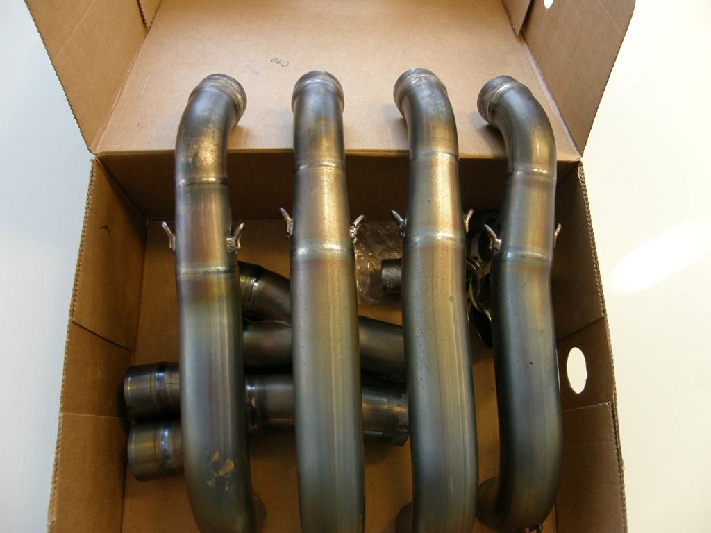

    Nyt olis käyrät valmiit. Ei ole holkit enää löysät ja lisättiin samalla toisille jousille kiinnikepaikat.
    Taitaa lamppua palaa tänä iltana tallissa noormaalia myöhempään.
    -Bmw S1000RR 2021-
    http://www.jaha.fi/
