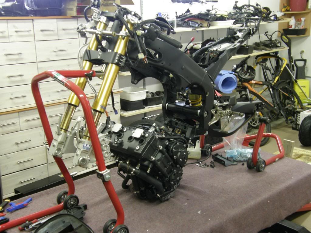

    Loman alkajaisiksi tuli laitettua "uusi" moottori kiinni.
    Kitti Ecukin on jo paikallaan. Nyt pitäisi sitten tehdä hivenen sähköjuttuja jotta saa kaiken toimimaan. Hivenen kyllä jännitti kun en ollut mitään mittoja ottanut moottorin yläpään korvakkeista, jotta sopiiko moottori vanhempaan runkoon. Olin toki lukenut jutun yhdestä moottorin vaihdosta tuolla amerikan maalla. Mutta sinnehän se sujahti.
    Kiitokset Ilulle rahtipalvelusta ja Villelle nokkien ajottamisesta.

    Lainaa jaska_73 kirjoitti Katso viesti
    Sehän alkaa jo näyttää pyörältä

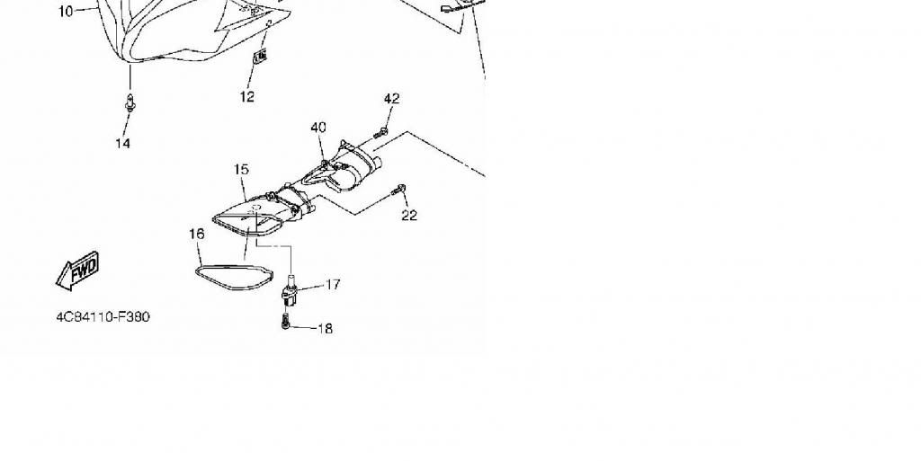

    Hieman meinaa vastustaa, mutta onneksi ongelmiin tuntuu vielä toistaiseksi lääke löytyvän.
    Mullahan oli kuvitelma että 06' Akran putkisto käy heittämällä 07/08', mutta ei sinne päinkään. 06:sessa on pakoaukot kannessa kallistettu, kun taas 07/08:ssa nämä on suorassa. Jäi puuttumaan vajaa 10 senttiä putkista kun niitä sovittelin ja jäivät vielä sellaiseen asentoon lähdöstä ettei jäähdytin olisi sopinut paikoilleen.
    Onneksi löytyi eräältä rataharrastajalta "ylimääräiset" 07/08 alkukäyrät Akran putkistoon. Josko nyt saisi putkistonkin kasattua paikoilleen alkuviikosta.
    Juhis tai joku muu ystävällinen harrastelija voisi ottaa kuvan kuinka anturi numero 17 (ilman lämpötila-anturi) on imuilman ohjaimessa kiinni. Pitkään piti kummastella että mihinkähän tämäkin johtojen pääsä roikkuva anturi pitäisi kyhätä kiinni.
    Juu! Valun tästä varastolle tänään kun kerkeän. Tosta ei ilmeisesti tarvii mitää purkaa irti, että näkee mihin menee kiinni? No kohtahan mä sen nään

    Onkohan tää selvinny jo?
    Anturin paikan kyllä näkee siitä imukanavasta mikäli se on sellanen "tikku" keskellä sitä kanavaa?? Pitää pyörää vähän purkaa, että näkee miten se kiinnityy jne. Viikonloppuna onnistuis jos tarvetta vielä.

    Ei ole selvinnynnä. Mutta ei taida niin millillen olla tuo sijainti. Poraan reiän imukanavan puoleenväliin ja jököttäkööt sitten siinä.
