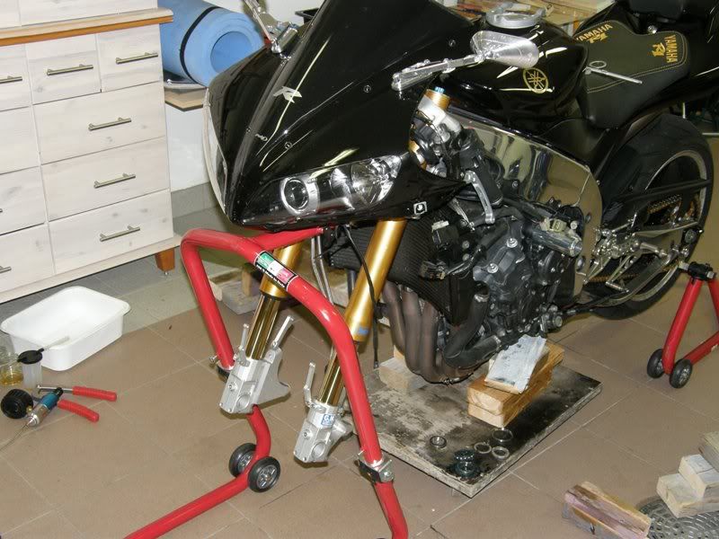

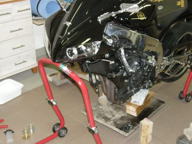

    Tuli sitten hieman "askarreltua" mopon parissa kun oli sateinen iltapäivä.
    Melkein piti ääneen nauraa itsekseen kun katsoin kellosta aikaa kauanko menee purkamiseen. Menihän siihen melkein puoli tuntia. Rupee olemaan niin usein purettu noi vermeet ettei tarvi enää paljon miettiä mikä pultti on minkäkin kokoinen. *
    Vaihdoin samalla ohjainlaakerin uuteen kartiomalliseen. Ei se vanha nyt vielä mikään loppu ollu, mutta ylemmässä laakerikupissa oli jo vähän syöpymää. Eipä nyt ainakaan sen takia tarvi ruveta aukomaan.
    Etuputketkin solahti jo paikoilleen.

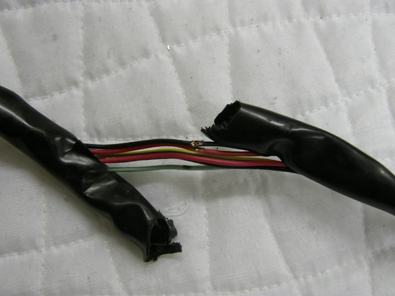

    Virtalukkokin piti porailla irti vanhasta yläkolmiosta ja samalla huomasin että virtalukon johdot on ottanut siipeensä. Jääneet liian lähelle flektiä.
    Tuohan olis joku kerta jättänyt tien päälle kun olis johto mennyt poikki. Elikkä oli aivan hyvä että tuli tämä iskarirumpa tässä vaiheessa. *
