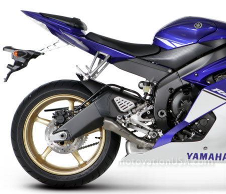

    Onko kenelläkään käytössä tällaista Akrapovicin Megaphone sliparia?
    http://www.motovationusa.com/mvstore...-Y6SO6T_01.jpg
    Mikään näyttävinhän se ei kylläkään ole, mutta olisi mielenkiintoista tietää, että millaiset äänet tuollaisesta lähtee? YouTube on pullollaan videoita, mutta eipä niistä kunnolla selvää saa. Jos jollakin tuollainen on, tai on päässyt livenä kuulemaan, niin olisi kiva kuulla kokemuksista.
    Hinnan puolestahan tuollainen on melko edullinen, mutta kannattaako suosiolla ostaa "parempi" (kalliimpi)?
    Yamaha R6R '06
    Ex. Kawasaki ZX-6R '00

    Lainaa Hene87 kirjoitti Katso viesti
    Ei kai ne äänet siitä juur ainakaan voimistu, kun se alkuperänenki "vaimennin" on vaan suora putki. Pienen sävyeron varmaan voi äänessä huomata. Varsinainen äänenvaimenninhan on jo aikasemmin putkistossa, se pyörän alla oleva laatikko. Eli en tohon lähtis pelkkää sliparia muuten vaan vaihtamaan, kun alkuperänenkin on aika siro ja tyylikäs. Tietysti jos se on kaaduttu ruttuun tms. Kokoputkistot sit asia erikseen.

    Lainaa Damsku kirjoitti Katso viesti
    Jep, näinhän se varmasti on.
    Tosiaan, naarmujen takia olisin sitä pääasiassa vaihtamassa, kun aikasemmalla omistajalla oli käynyt pieni vahinko. Naarmut tosin ovat niin alhaalla, että eipä ne sieltä ilman suurempaa tarkastelua edes näy.
    Tässä taitaa nyt sitten käydä niin, että aikanaan vaihdan siihen kokoputkiston.
