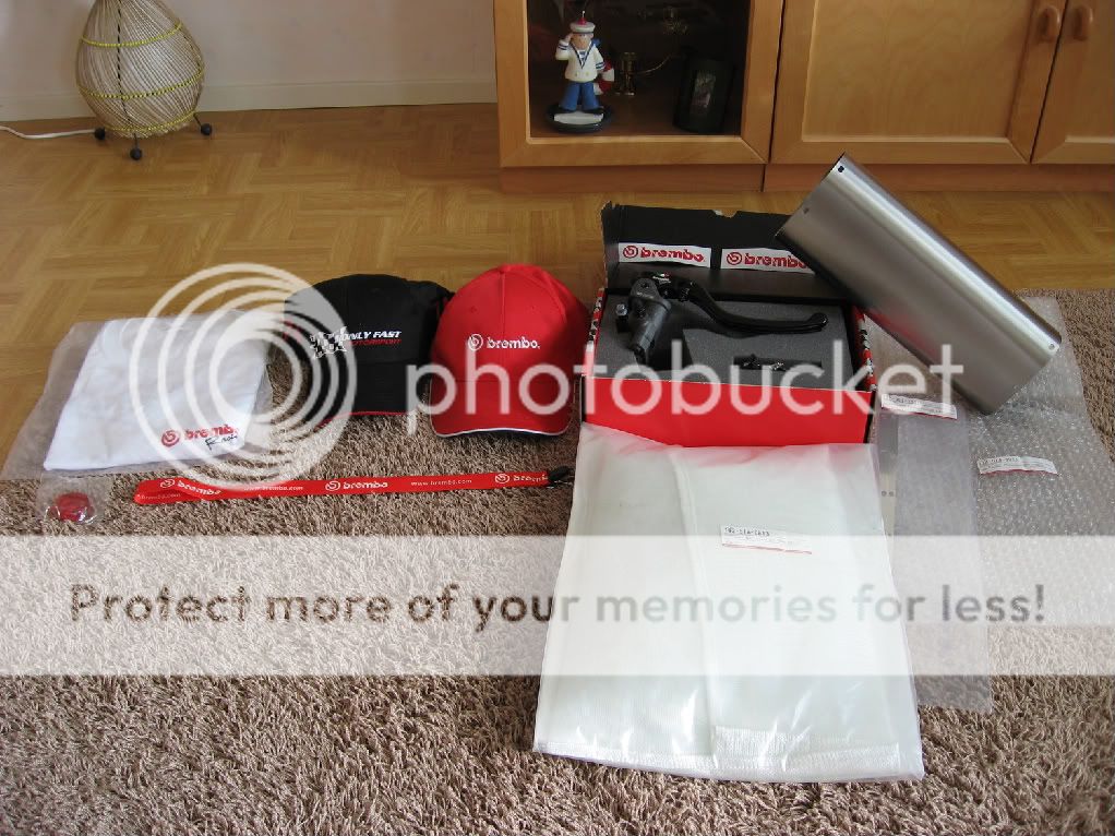

    Tällainen paketti tuli viikolla. Vielä kun ehtis asentelemaan.

    Tässä vähän samaa linjaa matkiva upgrade gixuun kanssa. *
    Ennestään paikalla Goodridge letkut, motul RBF600 nesteet ja braking CMR66 palat. Nyt loppu se pallomaisuus ja surkea tunnottomuus, mitä vielä nissinillä oli. Ehkä paremmilla paloilla voi olla vieläkin parempi.
