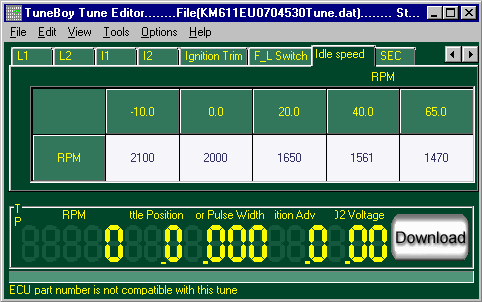

    Ruiskukoneessa kun kaikki tarvittavat säädöt pitäisi vissiin pystyä tekemään ruiskuboksin kautta. No ainakaan Dukessa ei siis ilmeisesti kartalla pystytä vaikuttamaan tyhjäkäyntiin.
    Outoa jos ei tehtaan kaluilla pysty tyhjäkäyntiä ronkkimaan? TuneBoylla ainakin pääsee SuperDuken tyhjäkäyntejä ropaamaan suoraan ECUsta:
    Näkyy olevan riippuvainen koneen lämmöistä, kylmällä koneella korkeampi käynti. Tosin jos kone stumppaa niin jossain muualla tunessa on mätää kuin tyhjäkäynnissä. Pitäisi 1470rpm riittää pitämään mylly käynnissä lämpimänäkin.
    Jospa huollossa ei pysty kuittamaan vikakoodit ja vaihtamaan ruiskukartan, mutta ei säätämään yksittäisiä arvoja?
    Se huollon mökkylä on ihan olematon... Kotari pitää kyllä monopolistaan huolta...
    joo tuo minun ongelma aiheutui todennäköisesti tuosta läppien perussäädöstä kuten Nova mainitsi. Siihen vaivaan jää ainoaksi mahdollisuudeksi kajota fyysise sti läppien asentoon.
