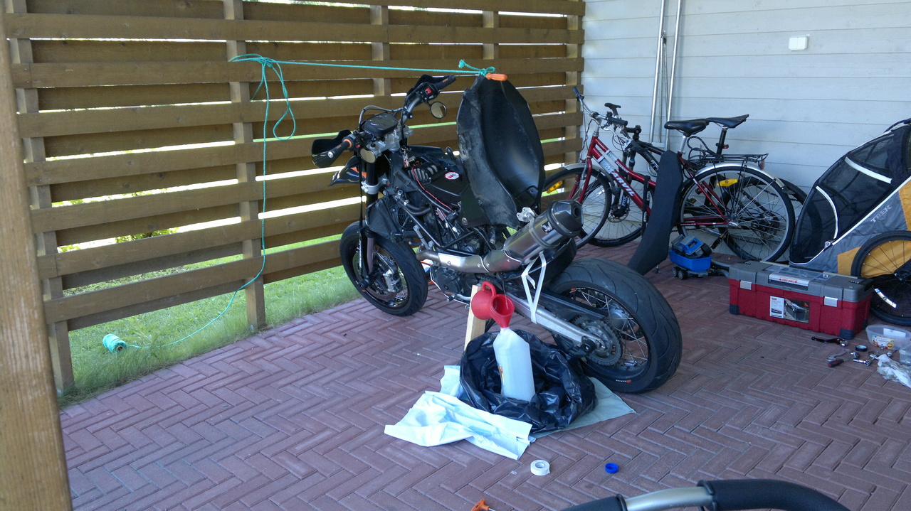

    Vaihdoin kun varoitusvalo syttyi. Tankki pystyyn käännettynä ulos lirisi reilu litra, loput pysyivät sisällä "montussa". Fiksu näppäräsorminen irrottaa bensaletkun pumpun jälkeen ja pyörittää pumpulla bensat kanisteriin. Vähemmän jaksava kaivaa varastosta öljyastian ja tekee siitä puron kanisteriin...
    Vaimon mielestä ratkaisu vähän haisi
    Ei se bensa siis mihinkään lennä. Kun pumpun kiinnitysruuvit löysää, niin bensaa alkaa vuotaa sen laipan ja tankin välistä tiristen. Tuon kun kerää jotenkin niin ei siitä sotkua tule yhtään. Käytin itse muuten Lynxin bensafiltteriä. Pelas ainakin Norjan reissun ongelmitta.
